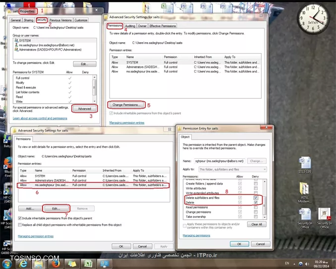

سلام دوست من
برای این کار شما باید Permission های خودتون رو Edit کنید و به صورت دقیق برای هرکدوم از کاربرای مد نظرتون جداگانه Permission تعریف کنید. برای این کار میتونید مطابق تصویر زیر عمل کنید:
 Delete Permissions
