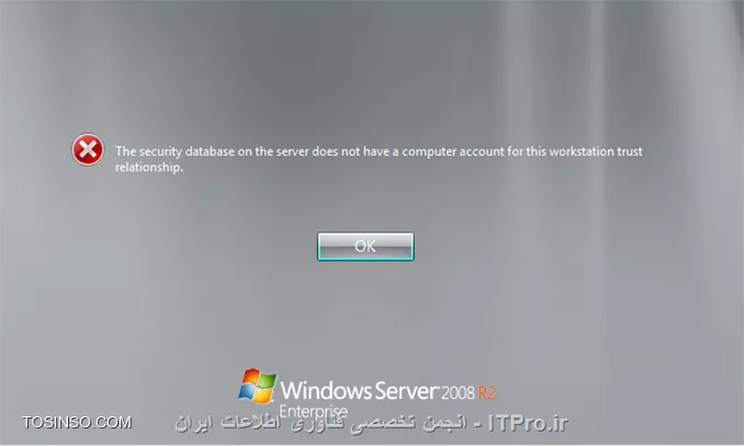

من یک سرور رو به دامنه ای از اکتیو دایرکتوری جوین کردم و به این سرور وارد شدم یعنی یوزر نیم و پسورد درست کار کرد و به عنوان عضو دامنه من به سرور وارد شدم اما حالا دیگه نمیتونم وارد شم و این ارور رو میده باید چیکار کنم؟توی این سرور تی ام جی نصب کردم و باید حتما بهش وارد بشم :
The security database on the server does not have a computer account
 for this workstation trust relationship

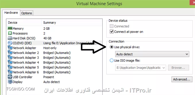

شما CD نرم افزارهای Hiren رو تهیه کنید از طریق Edit کردن CD ROM مجازی VM میشه بهش CDROM رو معرفی کرد تا ازش بوت کنه ، یا فایل ISO نرم افزار رو بهش معرفی کنید به شکلی که در تصویر زیر میبینید :

قبل از اینکه هر کاری انجام بدید ابتدا با به جای Username کاربر Administrator محلی یا Local رو برای Login به شکل زیر استفاده کنید:
.\administrator
بعد از اینکه به ویندوز وارد شدید مطمئن بشید روی کارت شبکه ای که به شبکه External متصل شده آدرس DNS وجود نداشته باشه و فقط روی کارت شبکه داخلی آدرس Domain Controller های مجموعه به عنوان DNS سرور وجود داشته باشه و بعد میتونید با کاربر Domain هم وارد بشید مشکل در چنین مواقعی معمولا DNS هست ...

آخه با vmware چطوری پسورد رو ریست کنم؟
پاسخ در 1393/07/03 توسط
دوست عزیز بنابراین شما پسورد Local سیستم رو هم فراموش کردید چون اگر بخاین با Local Administrator وارد سیستم بشید چنین خطایی دریافت نمی کنید این خطا فقط برای ورورد به Domain هست ، به هر حال پیشنهاد می کنم با یک CD ای مثل Hiren رمز عبور Local سیستم رو در وهله اول ریست کنید و مراحلی که گفته شد رو انجام بدید ، اگر جواب ندارد مراحل زیر رو هم دنبال کنید این مشکل همونطوری که گفتم برای DNS هست :
  1. کنسول Active Directory Users and Computers رو باز کنید .
  2. وارد تب View بشید و مطمئن بشید که Advanced Fetures تیک خورده باشه.
  3. Computer Account مشکل دار رو پیدا کنید و ازش Properties بگیرید.
  4. وارد تب Attribute این Computer Account بشید
  5. دنبال dNSHostName و servicePrincipalName بگردید.
  6. این دو مورد رو بررسی کنید که دقیقا مشابه FQDN کامپیوتری باشه که شما باهاش مشکل دارید. مثلا اگر اسم کامپیوتر شما TMG هست و اسم Domain شما Itpro.ir حتما باید این موارد به شکل TMG.ITPRO.ir وجود داشته باشه .
  7. بعد از انجام اینکار چند دقیقه زمان میبره که Replicate انجام بشه ، ترجیحا سیستم مشکل دار رو Restart کنید.
  8. بعد از بوت مجدد باید بتونید بدون مشکل وارد سیستم بشید.
اگر این موارد نشد دیگه باید با همون روشی که گفتم وارد سیستم بشید و اکانت رو اول از Domain حذف کنید و مجددا عضو Domain کنید کامپیوتر مورد نظر رو ، موفق باشید.
