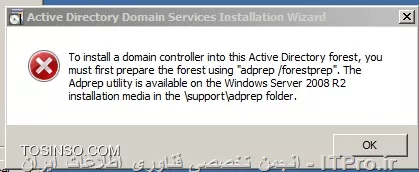

سلام بر دوستان گلم.من یه سرور 2003 دارم و میخوام یه additional راه بندازم البته سرور2008 هستش ولی خطایی که ضمیمه کردم رو میده لطفا راهنمایی کنین.باتشکر

<ltr>
To install a domain controller into this Active Directory forest you must first prepare the forest using adprep /forestprep. The Adprep utility is available on the Windows Server 2008 R2 installation media in the \support\adprep folder.
<ltr>
To install a domain controller into this Active Directory forest you must first prepare the forest using "adprep /forestprep". The Adprep utility is available on the Windows Server 2008 R2 installation media in the \support\adprep folder.

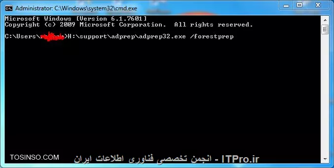

1- دي وي دي win server 2008 r2 رو داخل درايو قرار بدهيد
2- cmd رو باز کنيد
3- فايل Adprep.exe را از پوشه support ----> adprep پيدا کنيد
3- براي سادگي کار ميتوانيد فايل Adprep.exe يا Adprep32.exe را با توجه به نوع سيستم عامل، به داخل cmd درگ (drag) کنيد
4- در ادامه ي آدرسِ فايل که در cmd وارد شده است دستور زير را با يک فاصله وارد کنيد
/forestprep
براي مثال :
2- cmd رو باز کنيد
<left>
/forestprep
<left>
براي مثال :
||http://network.tosinso.com/files/get/0b3fd04b-0e4f-4bd4-ba46-f66d9b716072||
پاسخ در 1393/07/09 توسط
