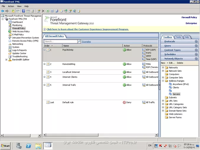

با توجه به عکس که البته کیفیت پائینی داشت رولی که برای دسترسی سرور به اینترنت ساخته اید درست نیست در نتیجه توسط رول Default بلوکه می شوید.
به نظر بنده بهتره با توجه به شکل زیر در قسمت Address Ranges یک رنج جدید که آدرس سرورها هست بسازی یا در قسمت Computers سرور مورد نظر را با راست کلیک و انتخاب New بسازی سپس در قسمت Firewall Policy یک رول جدید برای دسترسی سرورت ایجاد کنی.
||http://network.tosinso.com/files/get/dbdbde17-345c-48b9-8e20-eb9b70e8628b||
پاسخ در 1393/07/05 توسط

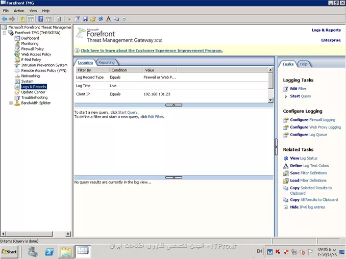

در TMG قسمت Log$Reports رو انتخاب کنید در صفحه ظاهر شده روی گزینه Edit Filter کلیک کنید و تنظیمات رو وارد کنید مانند شکل زیر
||http://network.tosinso.com/files/get/98541cbb-a960-438a-adab-743b57ad9c2f||

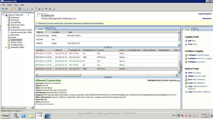

سپس گزینه start query در سمت راست را انتخاب کنید .مشاهده می کنید که فعالیت های سرور مورد نظر شما نمایش داده می شود
حالا روی سرور مورد نظر صفحه وبی رو باز کنید و چنانچه پیغام خطایی در صفحه TMG ظاهر شده کلیک کنید تا توضیحات آن رو مشاهده کنید .
||http://network.tosinso.com/files/get/dfdf4843-421a-4d84-9bf5-8e1d0df9b6b0||

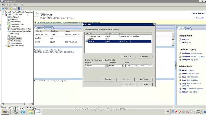

دوست عزیز پیشنهاد می کنم سرور اکتیو رو در قسمت Log$Reports مانیتور کنید.از این طریق اطلاعات مناسبی به دست می اوردید.

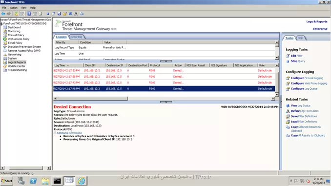

من روی vmware کار میکنم و دو سرور دارم که یکی اکتیودایرکتوری وdns روش نصبه با آی پی 192.168.10.2 و گیت وی 192.168.10.5 که آی پی تی ام جی هستش سرور دوم هم سرور تی ام جی روش نصب شده در سرور تی ام جی دو کارت شبکه دارم یکی اینترنال با آی پی 192.168.10.5 و کارت شبکه اکسترنال که به صورت دستی آی پی دسترسی به اینترنت روش ست شده و سرور تی ام جی به اینترنت وصل شده فک میکنم مشکل از dns باشه اما نمی دونم چه مشکلی هست و باید چیکار کنم !
||http://network.tosinso.com/files/get/de34a992-c41f-470b-a257-9acfe773d824||
علتش چی می تونه باشه؟
