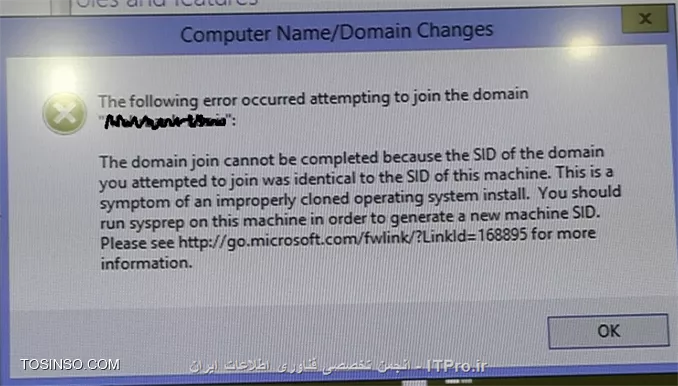

سلام دوستان itproیییی ، دوستان همینطور که تو تصویر زیر اخطار رو میبینید ی DC داریم که خواستیم ی سرور Additional به آن اضافه کنیم که هنگام join کردن سرور به دامین هنگام وارد کردن Username و Password ادمین با اخطار زیر روبرو میشویم از نظر Ping کردن هم با اسم دامین هم IP مشکلی ندارد،ولی اینم بگم قبل از Joinکردن ابتدا رول AD رو نصب کردیم ولی بعدش اخطار گرفت که سیستم Join نمی باشد همه ی رول های اضافه شده رو حذف کردم ولی باز هم همین اخطار رو میده، هم سرور اکتیودایرکتوری هم ادیشنال سرور 2012R2 می باشد ولی واسه تست ی سیستم که ویندوز 7 است Join کردم هیچ اخطاری نگرفت :
The domain join cannot be completed because the SID of the domain
you attempted to join was identical to the SID of this machine

نیاز به وارد کردن دستور نیست.
فایل sysprep.exe رو روی ویندوز جدیدت اجرا کن ، بعد گزینه new ssid رو انتخاب کن.ویندوز یکبار ریست میشه ، و یک ssid جدید میگیری

یعنی با Run کردن Sysprep روی ادیشنال SID تغییر میکنه؟؟ دقیقا چکار میکنه ؟ بعد با کدوم سوئیچSysprep بزنم؟ میشه بیشتر راهنمایی کنید ؟ ممنون

چیزی که از پیغام مشخص میشه SID مربوط به این سیستم با domain یکیه و شما باید از sysprep استفاده کنی که یک SID جدید بسازه

دستتون درد نکنه دوستان مشکلم حل شد Sysprep را Run Administrator کردم بعد تیک Generalize زدم (حتما باید زده باشه) و بعد رستارت با هیچ مشکلی سیستمم Join to Domain شد
