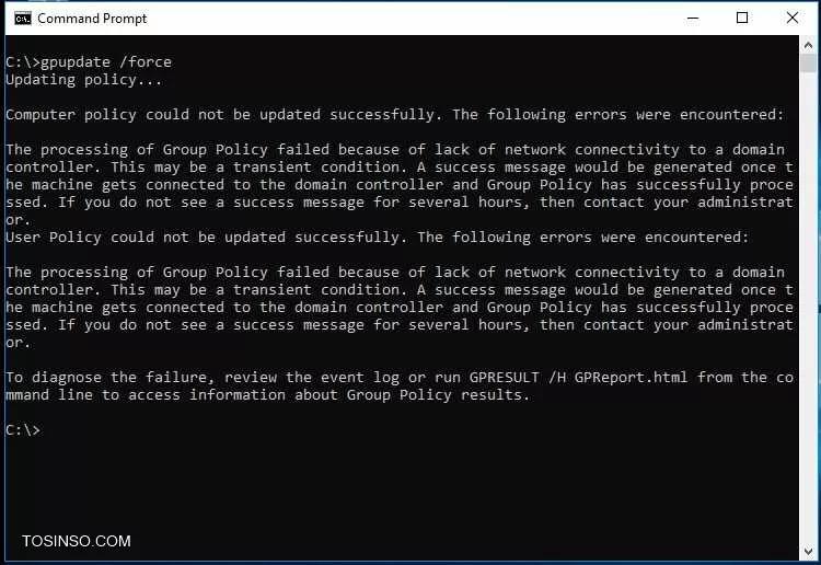

دوست عزیز باید مباحث مطالعه کنی مباحث gpo باید کار کرده باشی ،خودش گفته برای تشخیص خطا و مشکل با result گرفتن میتونی مشکلت چک کنی
to diagnose the failure review the event log or run gpresult /h gpreport.html from the command line to access information about group policy results

بالا عرض کردم پالیسی ها رو بر روی user اعمال کردم و برای هر پالیسی یک GPO جداگانه ساختم روی کلاینت هم که دستور gpupdate /force رو وارد میکنم این اخطار رو میده :

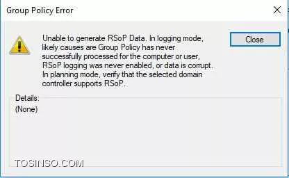

با سلام اخوی چک کن ببین هردو کلاینت درون یک ou قرار دارند، سپس با result گرفتن برروی کلاینت مورد نظر ببین پالیسی اعمال شده یا خیر یا دستور rsop.msc میتونی چک کنی ببینی اون پالیسی بروی سیستمت خورده در ضمن نوع پالیسیت به چه صورته به user خورده یا computer
پاسخ در 1397/04/09 توسط
بله داخل یک ou قرار دارند و پالیسی رو روی یوزرها اعمال کردم.
ببخشید من تازه کارم چطوری result بگیرم ؟!؟!؟!؟!؟؟!
rsop.msc رو هم که وارد کردم این اخطار رو میده:
||https://tosinso.com/files/get/7305382c-1442-4ccb-8e2f-68b1eb825ef5||
مباحث مربوط به gpo باید کامل بخونی باید result بگیری ترابلشوتینگ کنی ببینی چه چیزی مانع شده این پیغامت به دلیل پالیسی های مختلفی هست که زدی تداخل دارن در ضمن نگفتی پالیسی به user اعمال شده یا computer مباحث مربوط به gpoدرون سایت هست سرچ کن به نتیجه میرسی اول از همه کلاینتت چک کن نسخه ای که نصب کردی مشکل نداره سپس لینک همه پالیسی ها رو بردار یه پالیسی جدا بساز Enforce کن بروی کلاینت ها از دستور gpupdate force استفاده کن ببین completed successfully میده اگه پالیسی به user اعمال کردی میتونی برروی کلاینتت از دستور gpupdate target:user استفاده کنی و اگه پالیسی مربوط به computer configuration بود به جای user،computer تایپ کن
سعی کن لینک همه پالیسی های موجود برداری سپس پالیسی از اول درست کن به اونه ou اعمال کن در ضمن در security filtering همون پالیسی که اعمال می کنی domain computer و یا یک گروه کامپیوتر درست کن add کن و یا در محیط لابراتور و تست هستی تک تک کامپیوترهات add کن درونsecurity filtering
