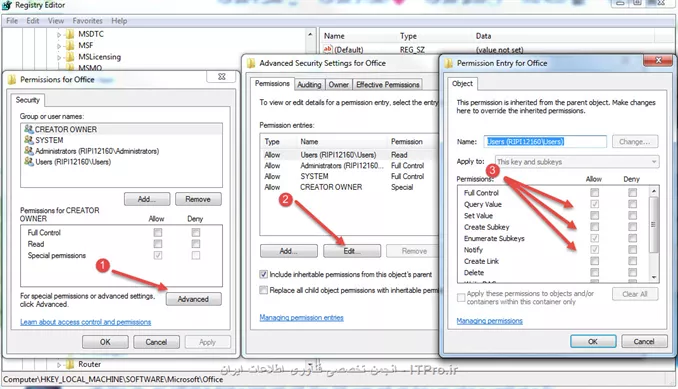

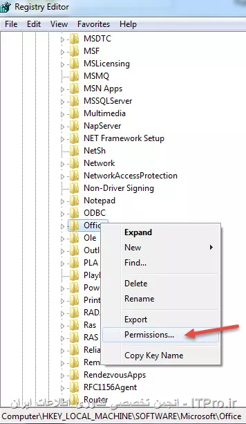

فکر میکنم رجیستری یکی از راه های شما باشه البته سخت ترین راه.
به آدرس زیر در رجیستری برید
HKEY_LOCAL_MACHINE/SOFTWARE
نرم افزار مورد نظر رو پیدا کنید و روش راست کلیک کنید و ادامه ماجرا رو از تصاویر زیر ببینید
||http://network.tosinso.com/files/get/dc249720-69e6-4daf-a767-17f2cec92529||
||http://network.tosinso.com/files/get/3d7d707c-30fa-484a-9fa0-a25b11f884c4||
