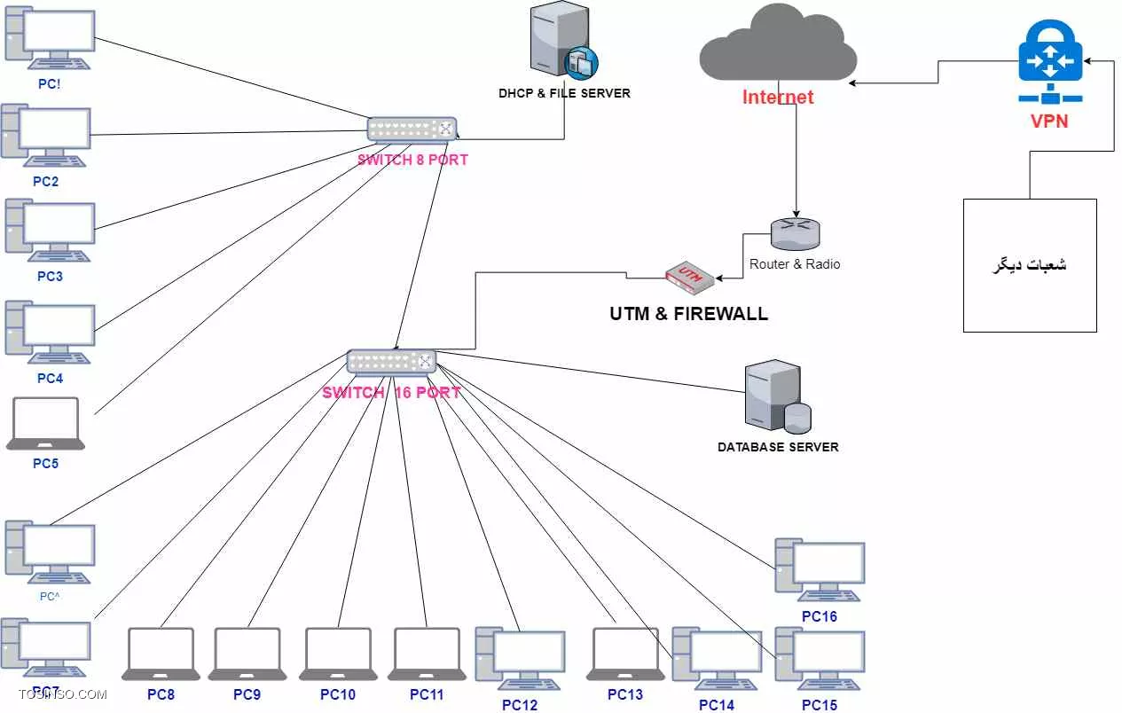

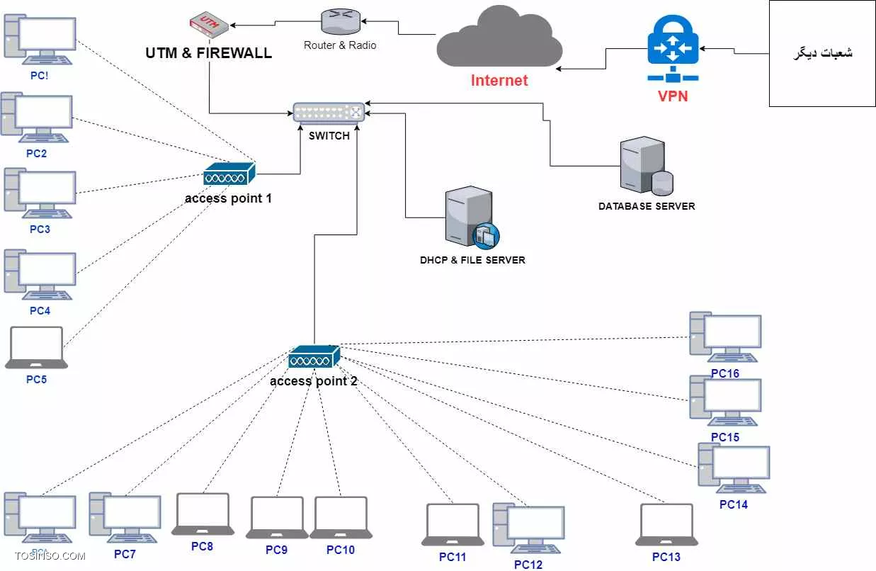

ساختار فعلی شبکمون به این صورته تقریبا
ساختار فعلی
و میخوایم به این صورت تغییر بدیم و شبکه کابلی رو جایگزین شبکه وایرلس بکنیم
ساختار مورد نظر
حالا به نظرتون نوع سوئیچ چی باشه بهتره ؟ همچنین اتصال اینگونه سوئیچ امکان داره؟ به شرطی که همه سیستم ها همدیگرو ببینن؟
