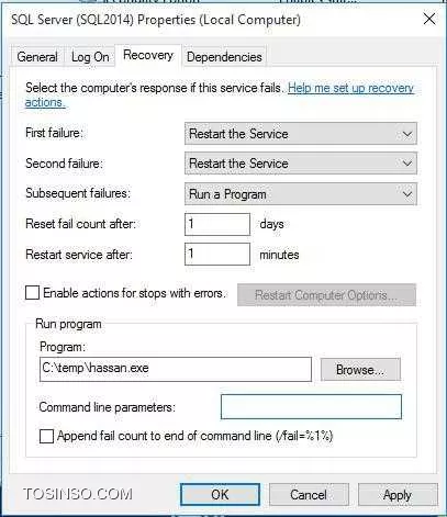

من در services.msc بر روی سرویس sql server کلیک سمت راست موس را فشار می دهم و بر روی properties کلیک می کنم و در تب recovery می روم مثل عکس زیر در عکس زیر اگر دقت کرده باشید در قسمت اول restart the services را انتخاب کرده ام که اگر سرویس sql server استارت نشد آنرا استارت کند در قسمت دوم هم به همین صورت هست اما در قسمت سوم run a program هست که من در زیر آن فایل hassan.exe را برایش انتخاب کرده ام این فایل سرویس sql agent را استارت می کند اما اصلا این کار را انجام نمی دهد یعنی سرویس stop هست اما بعد از ریستارت شدن ویندوز اصلا استارت نمی شود یا حتی به جای فایل Hassan.exe یک فایل دیگر گذاشتم که می آمد یک فولدر در درایو c ایجاد می کرد که باز بعد از استارت شدن ویندوز باز فولدر ایجاد نمی شد حتی خیلی از دستورات Powershell استفاده کردم برای مثال می آمد از طریق powershell یک ایمیل ارسال می کرد که باز این کار انجام نمی شد اصلا انگاری run a program کار نمی کند و حتی من به جای restart the service گذاشتم restart the computer باز هم ویندوز ریستارت نشد اصلا انگار هیچکدام کار نمی کنند من حتی از ویندوز 8.1 و 10 هم استفاده کرده باز فایده ای نداشت از دوستان ممنون می شوم منرا راهنمایی کنند؟

||https://tosinso.com/files/get/2730879c-84e4-4bb0-a1ff-7a32ae2146c7||

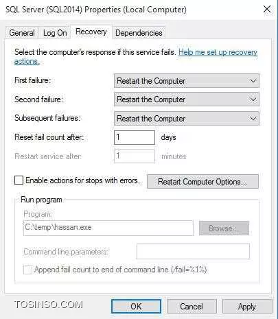

و حتی در عکس زیر هم کامپیوتر ریستارت نمی شود
||https://tosinso.com/files/get/500abfb9-4f8e-4b1f-af98-de824393422f||

این قابلیت خیلی قدیمی هست و من تستش نکردم زیاد اما یه کاری کنید ، به جای Program یک Batch File با ساختار دستوری قدیمی ویندوز نه پاورشل ایجاد کنید که اون فایل اجرایی رو اجرا کنه و اون فایل اجرایی رو هم Compatibility Mode اش رو روی ویندوز XP قرار بدید و تست کنید
