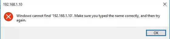

توی ویندوز 10 وقتی آی پی سیستمای ویندوز 7 رو داخل RUN میزنید بعدی یه چند ثانیه یه ارورر میده، یا متن ارورر رو بفرستید یا عکسشو تا بگم چ کار باید بکنید برای حلش.

این کارو انجام دادم اما متاسفانه باز هم همین اخطار رو داد

میتونین به جای ipسیستم بعد از // اسم سیستم مقابل بزنین چک کنین ببین باز میشه یا نه
