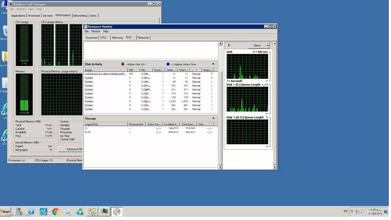

ممکنه حداکثر استفاده ای که از شبکه میکنه همون 100 مگ باشه و نیازی به بیشتر نداشته باشه اگر نرم افزار کند است شاید cpu یا رم و یا هارد سرور شما داره کم میاره ؟ موضوع باید کامل و بررسی و آنالیز بشه و نمیشه گفت مشکل از سرعت کارت شبکه است
در زمانی که کند است از task manager رو سرور یک عکس بگیرین و اینجا بگذارین شاید بهتر بشه نظر داد
از قسمت پرفرمنس

دوست عزیز اگر عکسها رو در زمان کندی سرعت نرم افزار گذاشتین ، باید بگم که ایراد سخت افزاری نیست و باید توی نرم افزار و کانفیگ ویندوز دنبال ایراد بگردین

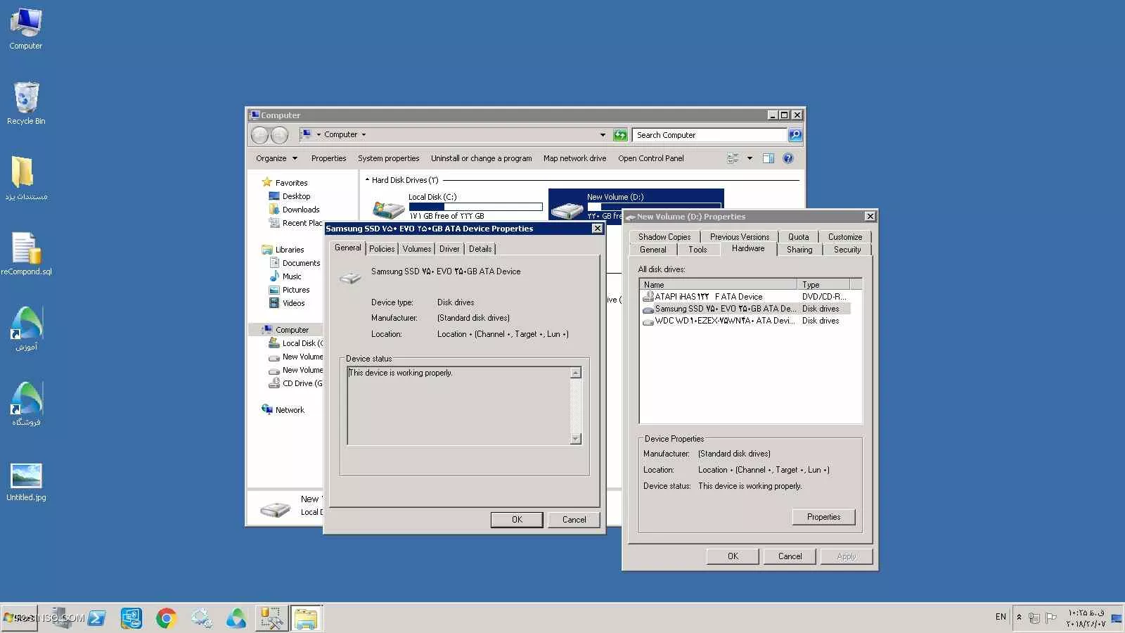

در این عکس هم مشخص است که هارد هم کم نمیاره ممکنه سرعت نرم افزار همینه و بیشتر نمیشه

این عکس دوم کارایی نداره
توی همون عکس اول کلید پائین صفحه رو بزنید و اونجا کار هارد رو هم نشون میده
اما زمانی عکس بگیرین که سیستم کم میاره و کند میشه
عکس باید از سرور باشه تا ببینیم روی سرور چه اتفاقی داره میفته

الان مشخصه که رم و cpu کم نمیاره اما ممکنه هارد کم بیاره که توی این عکس مشخص نیست
