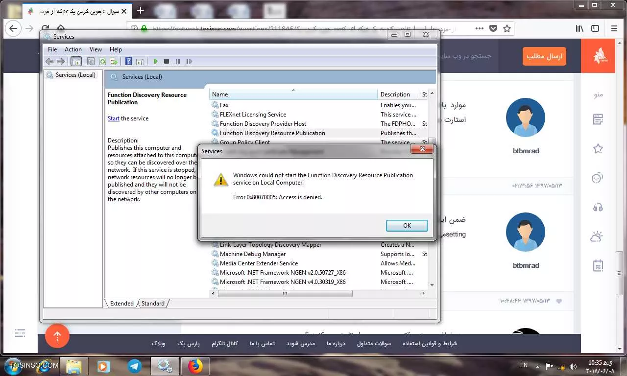

موارد بالا را انجام دادم برای من سرویس Function Discovery Resource Publication استارت نمیشه حتی وقتی که از طریق cmd میخوام استارتش کنم نمیشه خطا میده ....

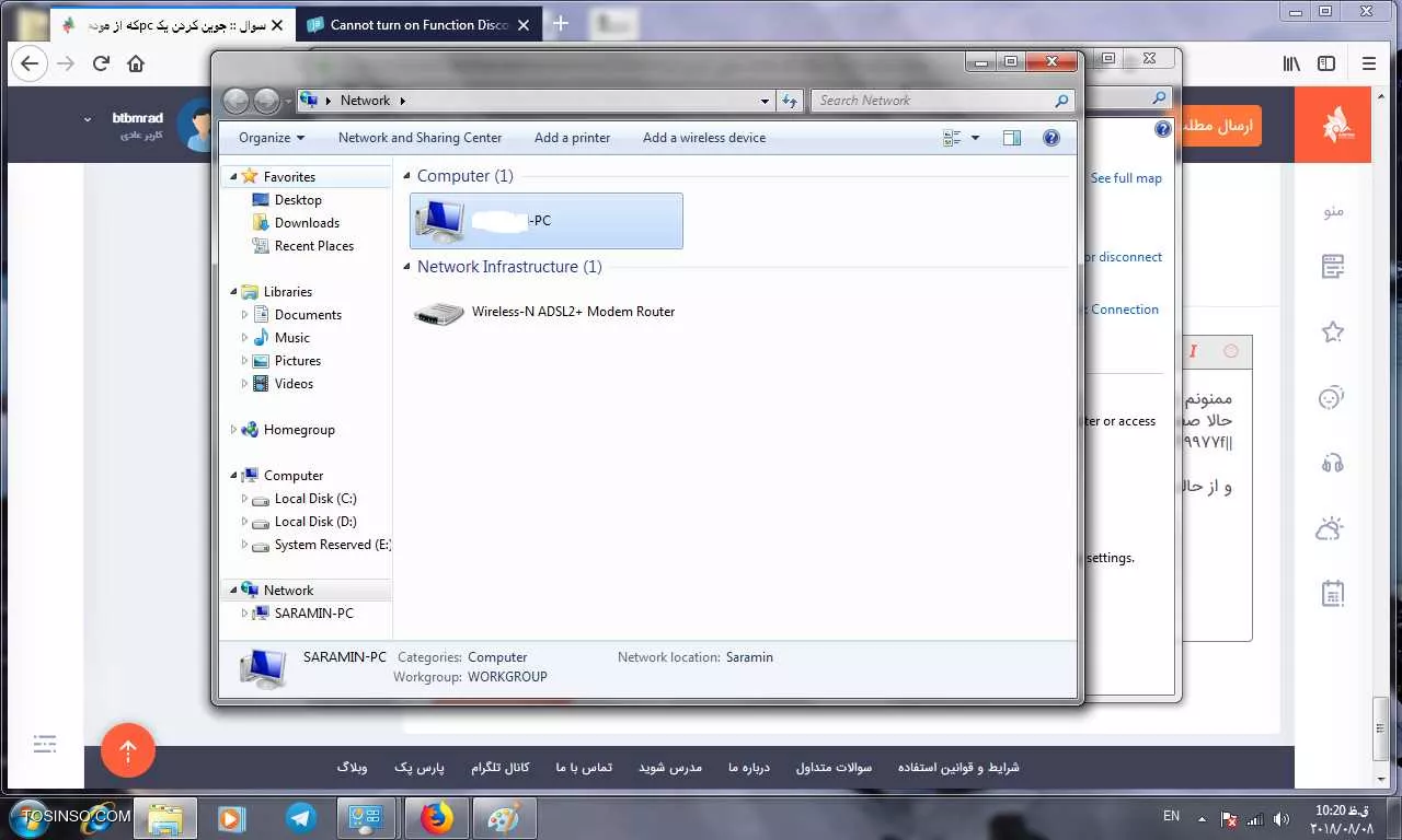

ممنون از راهنمایی های دوستان. از کامپیوترهای دیگه می تونم pc که با کارت وایرلس اضافه شده را ببینم در قسمت network. ولی از کامپیوتر دارای کارت وایرلس نمی تونم بقیه سیستمها در network را ببینم ضمن اینکه تمام تنظیمات Advanced sharing setting در حالت on هستند...

چه خطایی میده وقتی سرویس رو استارت می کنید ؟
Startup type سرویس رو روی Automatic Delayed قرار بدید و سیستم رو Restart کنید و دوباره تست کنید.

سرویس را در حال automatic delayقراردادم و مجدد استارت کردم مشکلم رفع نشد
خطای استارت کردن سرویس

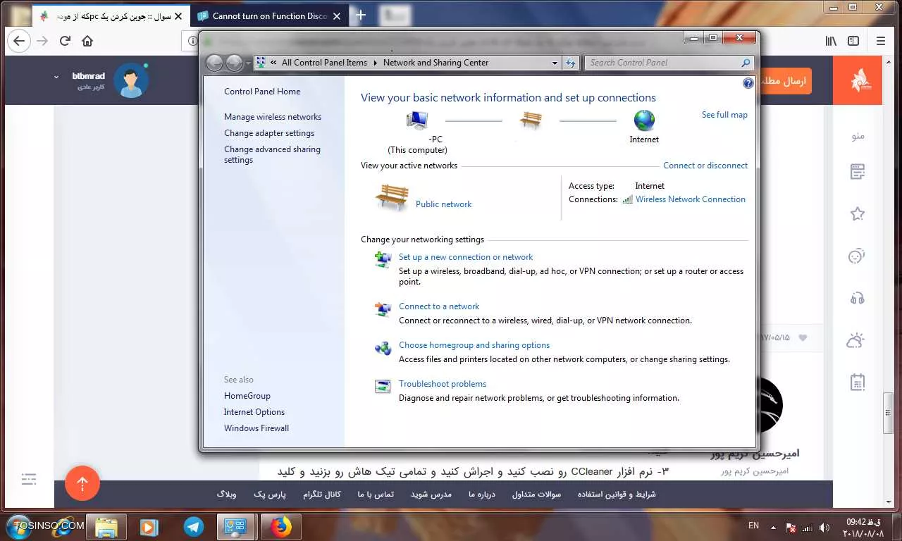

وضعیت شبکه به صورت زیر همچنان
||https://tosinso.com/files/get/42a99eaa-03d5-4716-8c5e-1bbcce17dd07||

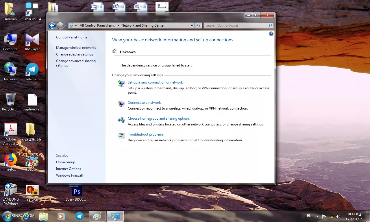

ممنونم از راهنمایی شما دوست عزیز . راهنمایی 6 مشکلم را تا حدی حل کرد
حالا صفحه networking sharing به صورت زیر شده
||https://tosinso.com/files/get/e44dc45d-b5cb-4eef-9a86-8cb7f369977f||
و از حالت unknownخارج شده و درصفحه network کامپیوتر فعلی قابل مشاهده است اما بقیه سیستمهای موجود درشبکه دیده نمیشود . فایروال هم غیرفعال کردم ولی سیستمهای دیگر دیده نمی شوند

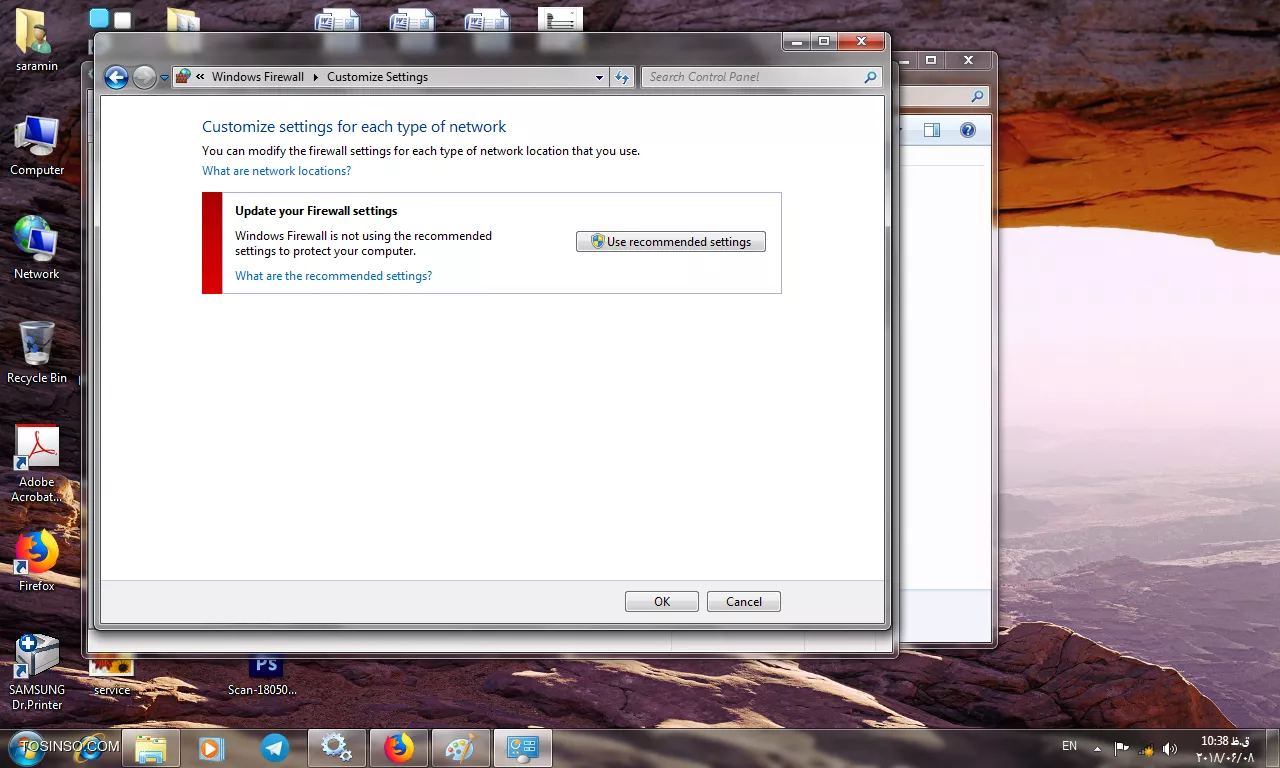

ضمن اینکه در قسمت فایروال تنظیمات فیروال نمی بینم وفقط پیغام update your firwall settingمی بینم
