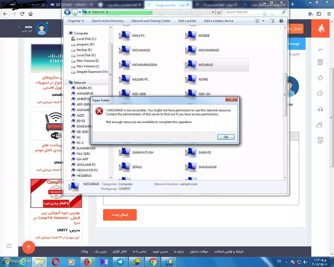

باسلام
بعضی از یوزرهای شبکه من نمی تونن همدیگر رو باز کنن داخل شبکه یعنی همون ابتدا پیغام permission می ده این مشکل فقط برای تعدادی از یوزرها است . راه حلی برای رفع این مشکل دارید؟
باتشکر

فایروال آنتی ویروس برای همه سیستمها باز ولی فقط این سیستم مشکل داره

صفحه درخواست یوزر پسورد نمیاره پس مشکل از turn off password protected sharing نیست.
فایروال سیستم MOJARAD رو خاموش کنید مشکل باید برطرف بشه.
