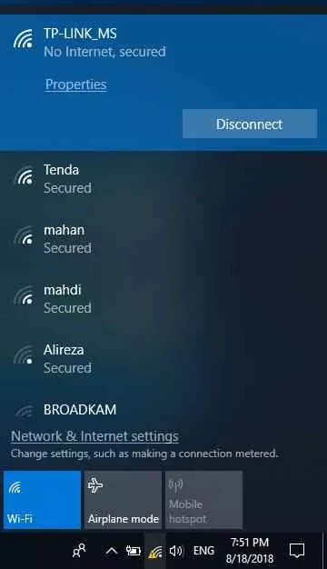

بعد از نصب ویندوز 10 روی لپ تاپ به مشکلی برخوردم. قبلا که ویندوز 7 نصب بود با وای فای به اینترنت وصل میشد ولی چند روزی هست که ویندوز 10 نصب کردم، از مودم ip میگیره ولی اصلا به اینترنت وصل نمیشه و حتی ip مودم هم ping نمیدهد و time out میشود.
درایور را اپدیت کردم ؛ آنیستال کردم ؛ تنظیمات فایروال و آنتی ویروس ، و network troubleshooter هم استفاده کردم مشکل برطرف نشد و هیچ کدوم تاثیر نداشت. به نظرتون مجدد ویندوز نصب کنم؟

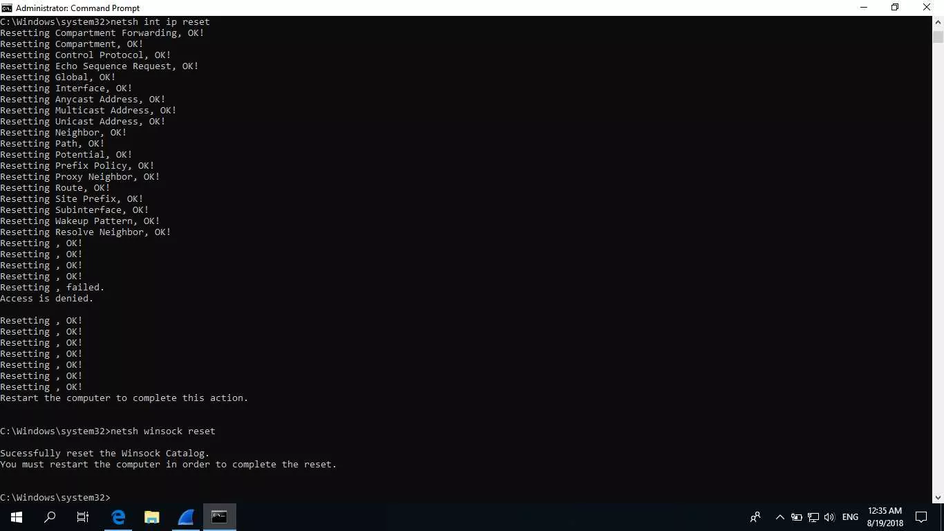

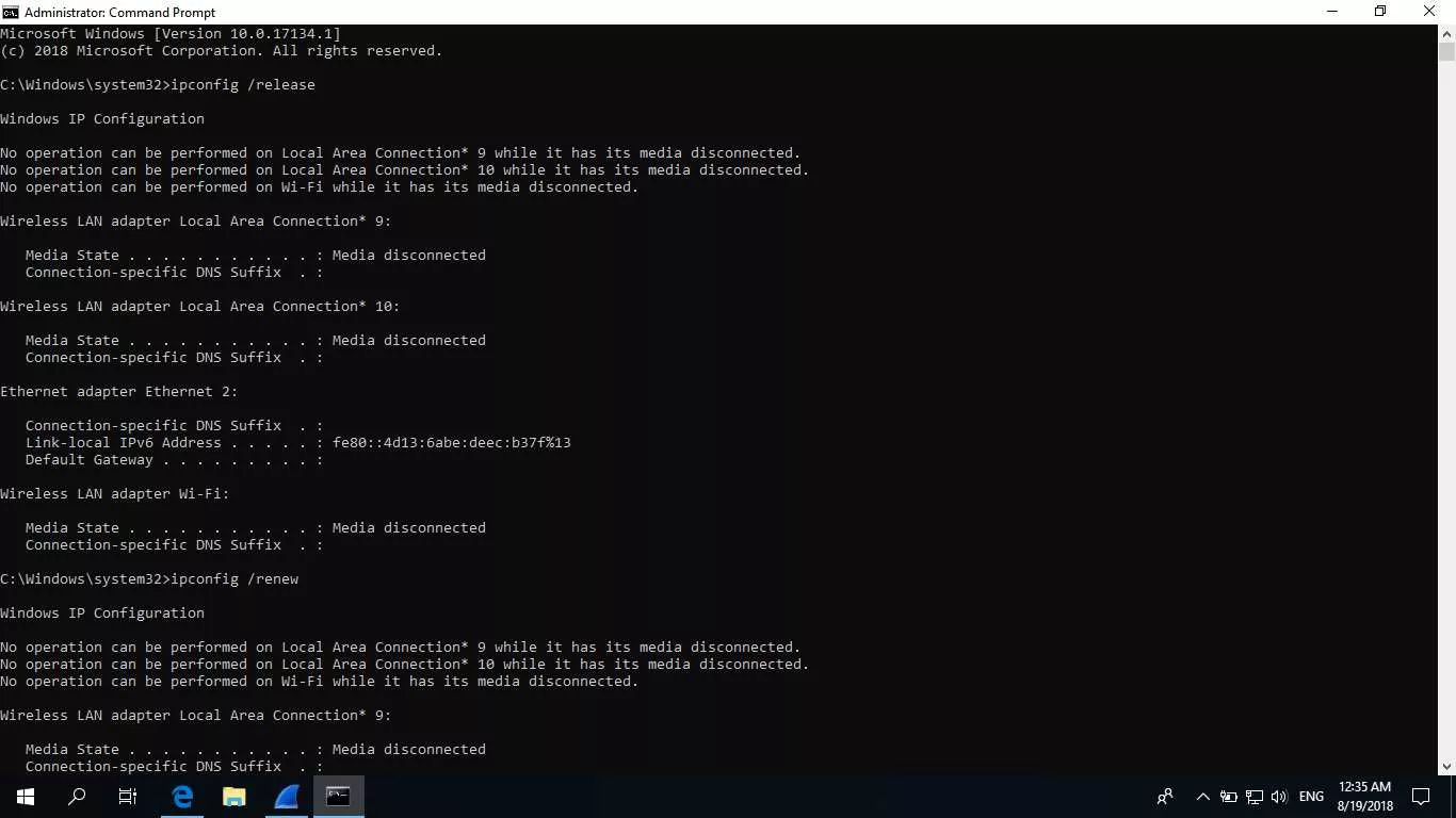

خب این دستورات رو به ترتیب بزنید.
ipconfig /release
ipconfig /renew
netsh int ip reset
netsh winsock reset
میخوام ببینم دستورات رها کردن و گرفتن آی پی جدید کار میکنه؟

بله تمامی دستورات تو cmd باید وارد بشن

دستور مورد ۴ با ادمین هم اجرا نمیشه و ارور میده

دستوراتی که گفتید وارد کردم ولی ارور داد .

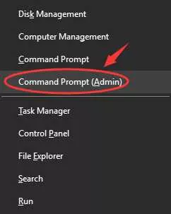

    • اجرای دستورات CMD
برای اجرای cmd در حالت ادمین کلید های ویندوز+X رو فشار بدید و گزینه command prompt (admin) رو انتخاب کنید.

* اجرای دستورات CMD
<right>
برای اجرای cmd در حالت ادمین کلید های |ویندوز+X| رو فشار بدید و گزینه command prompt (admin) رو انتخاب کنید.

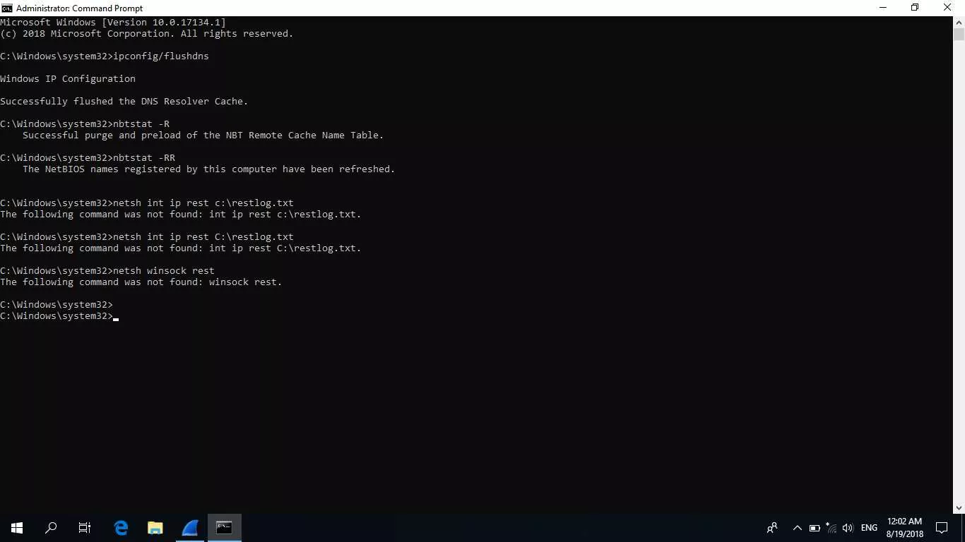

حالا این دستورات رو به ترتیب اجرا کنید.
<text>
ipconfig/flushdns
nbtstat -R
nbtstat -RR
netsh int ip reset c:\resetlog.txt
netsh winsock reset
<text>
||https://images.drivereasy.com/wp-content/uploads/2017/04/img_58e49d7e754e4.jpg||
در آخر سیستم رو ریستارت کنید

* اجرای دستورات CMD
<right>

د.ست من بازم انجام ش ؛ ریستارت شد ؛ مشکل پابرجاست

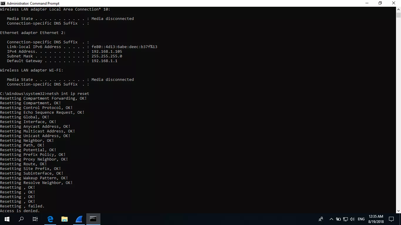

الان به نظر میاد دستورات بالا کار کردند بعد تعویض خودکار آی پی.
طبق پیام ویندوز یبار ریستارت کنید ببینید درست میشه؟

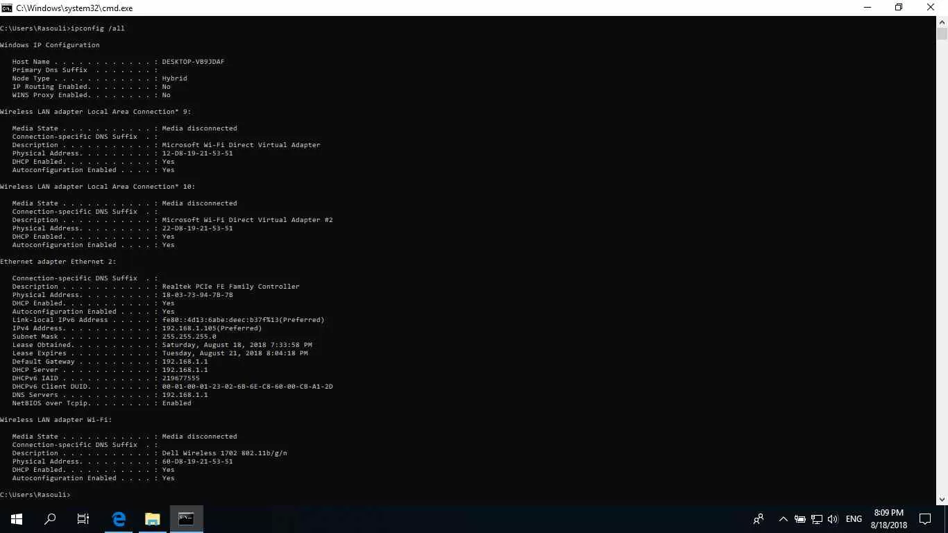

تو منوی start بنویسید run
صفحه CMD باز میشه. اونجا دستور زیر رو تایپ کنید:
ipconfig /all
خروجی رو اینجا قرار بدید تا بیشتر راهنمایی کنیم
