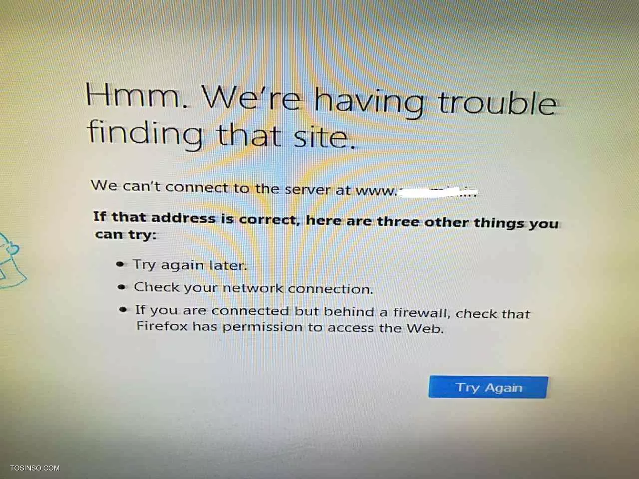

روی سرور آدرس سایت (اسم سایت .__ IP 192.168.1.3 مربوط به شبکه داخلی وIP ولید )را وارد میکنم درست باز میشه. ولی از موبایلم نه و
خطای mysite.ir server DNS addresss could not be found میده. IPولید را از هرجایی ( خارج از شبکه)وارد میکنم سایت اجرا میشه .
ممکنه DNS , رکوردهای ns را درست پیکربندی نکرده باشم ولی اگه اینطور باشه پس چرا روی سرور درست اجرا میشه!!!
فایروال هم خاموش کردم بازهم اشکالم رفع نشد.
روی مودم تنظیمات خاصی میخواد؟
روی سرور آدرس سایت (_ا_سم سایت .__ _IP 192.168.1.3 _مربوط به شبکه داخلی و_IP ولید _ )را وارد میکنم درست باز میشه. ولی از موبایلم نه  و

روی مرورگر سرور وقتی آدرس سایت را وارد میکنم سایت را درست مشاهده میکنم ولی در مرورگر سیستمهای دیگر خطای زیر را دریافت میکنم...
رکوردهای DNSرا نصب کردم
IISرا پیکربندی کردم
دامنه وIP مربوطه را برای شرکت خدمات دهنده تنظیم کردم
||https://tosinso.com/files/get/41ddca67-7e21-4fd5-abae-f4bcec38e2e8||
