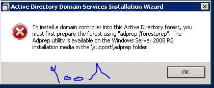

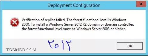

دوستان من یک سرور 2003 دارم که روش اکتیو نصبه. برای آپگریت کردنش سناریو رو این گاشتم که یک سرور 2008 رو به عنوان اکتیو additional بالا بیارم و بعد ی سرور 2012 رو به عنوان additional بعدی. اما وقتی که میخوام هر کدوم رو از نسخه های 2008 یا 2012 رو به عنوان additional اضافه کنم بهم خطا میده که functional level رو باید ببرم روی 2003 . عکس خطا ها رو گذاشتم که بقبینید . روی 2008 و 2012

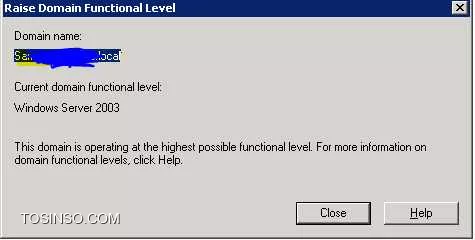

بعد که میام توی سرور اصلی اکتیو که روی 2003 هست functional level  رو تغیییر بدم میبینم که روی 2003 هست و اصلا جایی برای تغییر دادن نداره .

طبیعیه خب ، دامین کنترلر باید در سطح پایین ترین دامین کنترلر موچود که اینجا 2003 هستش ، نصب بشه.
بعد که 2003 رو گذاشتین کنار ، تازه می تونید این level رو بالا بیارید
پاسخ در 1397/06/03 توسط
شما اول باید همه role های FSMO رو بیارید روی سرور جدید ، بعد هم بعد از اینکه مطمئن شدید دیگه با قبلی کاری ندارید اون رو Demote کنید.
