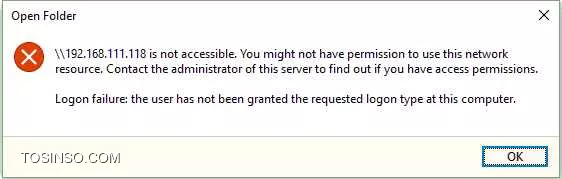

من توی دسترسی به فایل شیرینگ ویندوز سرور 2008 مشکل پیدا کردم به طوری که وقتی که ادرس اون رو توی explorer کامپیوتر خودم وارد میکنم بدون این که صفحه لاگین نشون داده بشه خطای زیر نمایش داده میشه(تصویر پیوست) اما از طریق remote desktop بدون هیچ مشکلی میتونم بهش وصل بشم و پینگش رو هم دارم

Logon failure: The user has not been granted the requested logon type at this computer

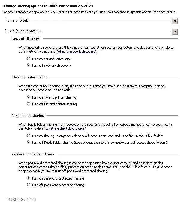

تنظیمات توی سرور هم به شکل زیر هست:
||https://tosinso.com/files/get/c6f3e31e-89f0-4de9-b369-f1b13d82449f||
اگه گزینه turn off password protected sharing رو در سرور انتخاب کنم بدون پسورد میتونم وارد بشم

توی Credential Manager یوزر و پسوردی که مربوط به این سرور باشه وجود نداره!!!
پاسخ در 1397/06/17 توسط
در کنترل پنل به قسمت Credential Manager برین و هرچی ذخیره شده رو REMOVE کنید و دستگاه ریبوت کنید و مجدد تست بفرمائید
