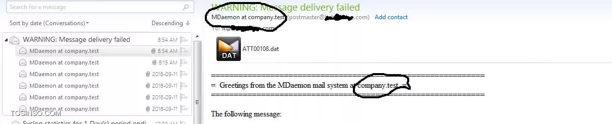

سلام دوستان ، آیا راهی وجود داره که Default Domain رو از MDaemon حذف کنیم ؟ یا MDaemon رو باید کلا حذف کنم و دوباره نصبش کنم ؟

الان شما از MDaemon نمی تونید به بیرون ایمیل بزنید ؟ یا از بیرون نمی تونید به MDaemon ایمیل بزنید ؟

مهندس مشکلی در ارسال و دریافت ایمیل ندارم
مثلا کاربر اگه ایمیل طرف مقابل رو اشتباه تایپ کنه ایمیل به دست طرف مقابل نمیرسه در ازا ش سرور mdaemon یه پیغام میده که ایمیل شما ارسال ناموفق داشته تو این متن company.test وجو داره میخام این نباشه و به جاش دامین اصلی بیاد

شما یه کاری میتونید بکنید اما من هنوز تستش نکردم :
برین قسمت Domain Manager و دامین دومتون رو Set as Default کنید و مجدد تست کنید. توجه کنید دامین company.test رو فعلا حذفش نکنید و بزارید باشه.
اگه درست نشد در تنظیمات Account Settings در قسمت Aliases الیاس MDaemon@$LOCALDOMAIN$ = MDaemon@company.test رو Edit کنید و به جای company.test دامین دومتون رو وارد کنید. پیشنهاد می کنم هیچ کدوم از این Alias ها رو حذف نکنید چون به مشکل میخورید.

توی mdaemon من دامین company.test رو کلا پاکش کردم ولی وقتی از طریق سرور یه ایمیل ارسال نمیشه و سرور اخطار میده ، نام دامین company.test دیده میشه تو متن راهی هست که بشه کلا حذفش کرد یا این متن اخطار رو جایی هست که بشه عوضش کرد
||https://tosinso.com/files/get/44862cc8-ed55-42da-91e7-f9c43323b879||
