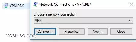

سلام بنده یک مشکلی برخورد کردم به این صورت که من یک سرور ویندوز دارم که به صورت ریموت بهش وصل میشم و نه داخل شبکه ای هست نه چیزی یه VPS معمولی با سیستم Win server 2016 تا این جای کار مشکلی ندارم و من باید روی این سرور به یک VPN کانکت بشم برای دسترسی به فایل سرور شرکت و وقتی VPN رو وصل میکنم کانکشن من با RDP از بین میره یعنی آیپی اصلی سرور میشه آیپی اون VPN و وقتی با ESX به سرور وصل میشم VPN متصل هست و به محض قطع کردن اون دوباره RDP وصل میشه عکسی هم از محیط کانکشن فرستادم که نوع VPN رو متوجه بشین.
نکته : در موارد دیگه من از VPN های دیگری که استفاده میکنم مثل expres vpn یه گزینه داره تیک اون رو که بر میدارم و وی پی ان رو وصل میکنم RDP هم برقراره و مشکلی نداره فقط تو این مورد نمیدونم چطوری باید کانفیگ کنم ممنون میشم راهنمایی کنید.
اینم اضافه کنم : ipconfig
