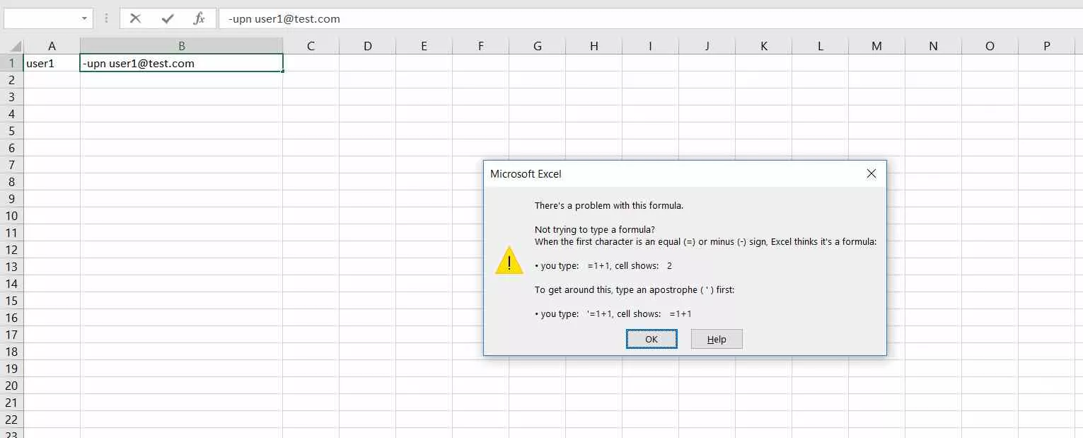

چگونه میتونم وقتی dsadd user cn=user1 میزنم به ستونی اشاره کنم هر چقدر میزنم میگه فرمول اشتباه و ...
نحوه تعریفش رو نمیدونم چیکار کنم
مثلا میخوام نام کاربری برای ورود تعریف کنم میزنم پیغام زیر و میده :

عکس های آموزشی که لینکش رو دادید رو مجدد ببینید ، برای اینکه این = رو با فرمول اشتباه نگیره ، باید این متن ها رو داخل CONCATENATE بنویسید
Formula Bar ها رو ببینید.
