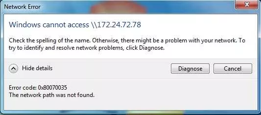

دوستان در run هم ip و هم اسم کامپیوتر میزنم تا پرینتر share شده نصب کنم این خطا میده
||https://tosinso.com/files/get/e4872c12-6141-4835-a38b-957c50721485||
