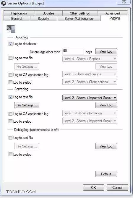

من چیزی توی منوی logging توی server options پیدا نکردممن چیزی توی منوی logging توی server options پیدا نکردم||https://tosinso.com/files/get/42fb487a-f635-4d31-af62-82d13988162c||

الان که من دارم میبینم لاگها رو باید بندازه چون برای یوزر ها و ... تیک داره

الان یادم نیست ببینید این کنسول ریموتش قسمت لاگ نداره؟

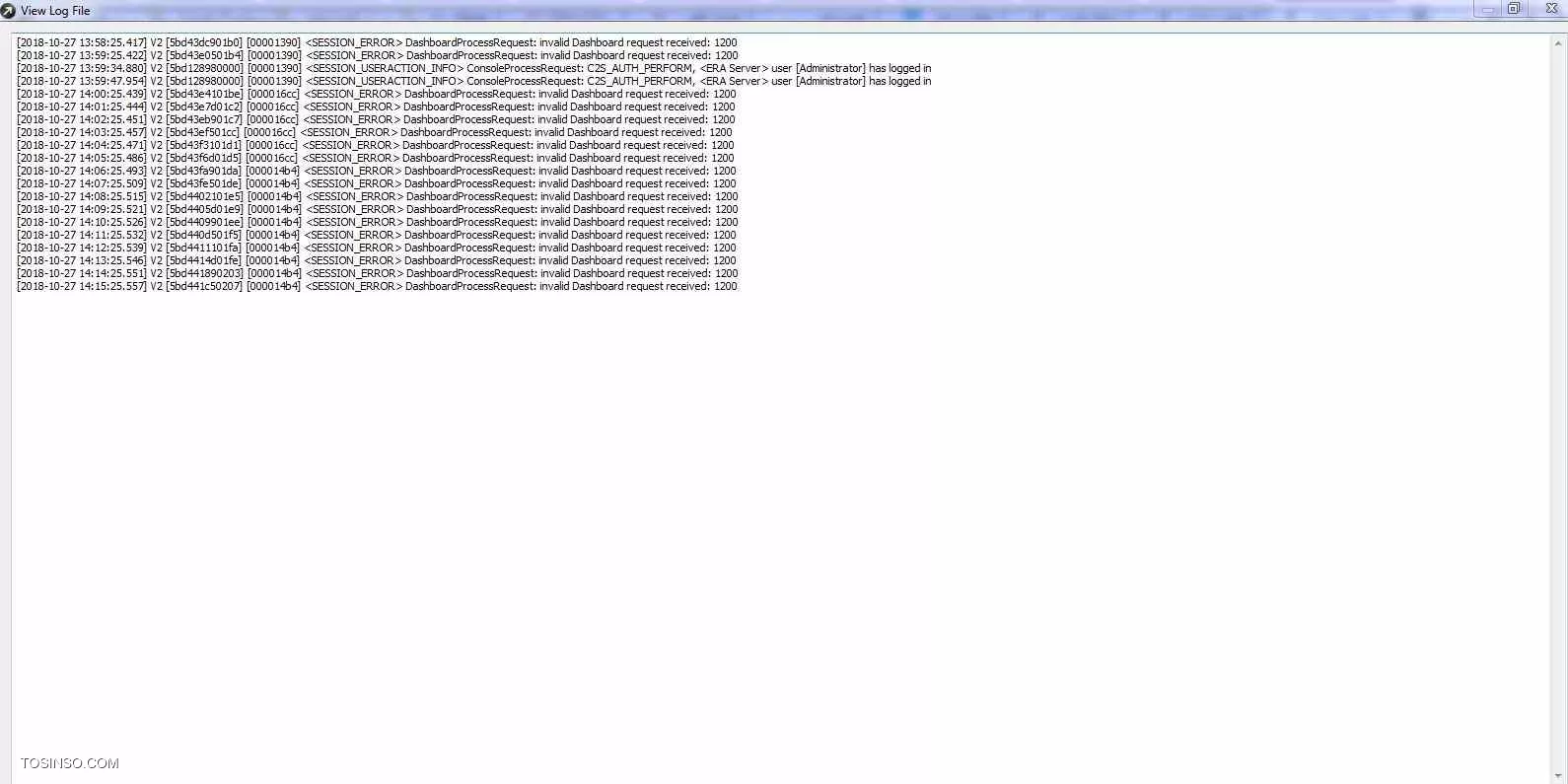

الان همین صفحه چی داره؟
view log چی داره داخلش؟
پاسخ در 1397/08/05 توسط
