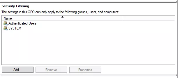

mehrdadphoto
سطح دسترسیش از کجا مشخص میشه؟
mehrdadphoto
||https://tosinso.com/files/get/2627e2a6-b909-4acc-abe4-ef2ef7ea38b2||
پاسخ در 1397/07/25 توسط
