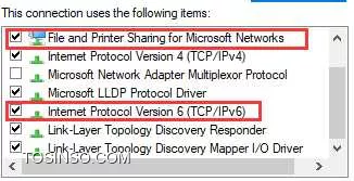

چند مورد رو می تونید بررسی کنید اول اینکه سرویس های زیر هم فعال باشه :
DCOM Server Process Launcher
Remote Procedure Call (RPC)
RPC Endpoint Mapper
در حالت Automatic و Running باید باشن در عین حال توی تنظیمات کارت شبکه باید مطمئن بشید RPC تیک خورده :
<c#>
RPC Endpoint Mapper
<c#>
||https://tosinso.com/files/get/711e6748-f07f-4034-a1af-81a7b043d01c||
این موارد رو تست کنید نشد در ادامه بگید

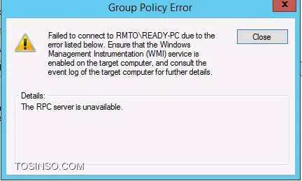

مهندس من طبق بالا تنظیمات مورد نیاز روانجام دادم ولی زمانی که میخوام گزارش بگیرم بازم با ارور rsp مواجه میشم

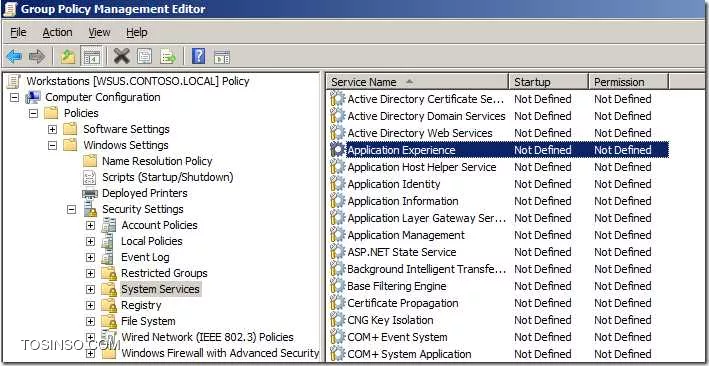

سلام محمد رضای عزیز ، برای فعال کردن قابلیت WMI دو حالت وجود داره ، یا اینکه تک تک روی سیستمی که نیاز داری وارد قسمت Services.msc میشی و سرویس Windows Management Instrumentation رو start می کنید ، یا در روش دوم که از طریق Group Policy هست و از طریق اکتیودایرکتوری به همه کلاینت های شبکه اعمال میشه کافیه که به مسیر زیر برید در Group Policy و سرویس رو فعال کنید :
فعال کردن WMI در Group Policy
اما انجام اینکار هم کافی نیست ، کار دیگه ای که باید انجام بشه این هست که شما در فایروال های کلاینت ها هم باید اجازه بدید که سرویس WMI بصورت Inbound بتونه ترافیک رو قبول کنه یا Outbound خارج کنه به همین دلیل می تونید از راهنمای زیر استفاده کنید که روند کار رو بصورت مرحله به مرحله توضیح داده ، این مرحله باید بعد از فعال سازی سرویس طبیعتا باشه :
https://community.spiceworks.com/how_to/17452-group-policy-to-allow-wmi-access-to-remote-machine
با انجام موارد بالا دسترسی WMI در شبکه باز و سرویس WMI هم روی کلاینت ها فعال میشه ... توسینسو رو به همه معرفی کنید با تشکر

تمام موارد چک شد همه به درستی کار میکنه ولی باز هم همون ارور رو میده
پاسخ در 1397/07/30 توسط
برای اون سرویس ها هم در فایروال Rule بنویسید بصورت Allow Inbound و تست کنید
خطای The RPC Server is not available که بیانگر بسته بودن پروتکل RPC 445 جهت دسترسی به پروتکل WMI می‌باشد. بدین منظور در تنظیمات فایروال ویندوز یا فایروال میانی شبکه این دسترسی را باز نمایید
