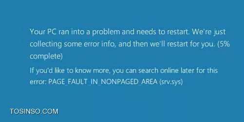

روی یکی از سرورهام مدام با این پیغام روبرو میشم و بعد از پیغام روشن نمیشه، دستی روشنش میکنم و بعد از مدتی دوباره همین حالت پیش میاد...
بنظرتون چطور میتونم درستش کنم؟!!!

سلام ، این مشکل دلایل مختلفی میتونه داشته باشه و قطعا نمیشه بصورت قطعی یک راهکار رو پیشنهاد داد. من تعدادی راهکار بهتون میگم اونا رو تست کنید :
1- ممکنه مشکل از RAM سیستم باشه. با برنامه Memory Diagnostics خود ویندوز رم سیستم رو از لحاظ سلامت بررسی کنید. با نرم افزار MemTest86 هم تست کنید RAM رو. به احتمال زیاد مشکل از RAM هستش. اگه مشکل از RAM بود باید تعویض بشه ...
2- اگه اخیرا دستگاهی به سرور متصل کردید درایور اون رو ترجیحا از وب سایت سازندش دانلود و نصب کنید. و اگه درایوری رو اخیرا آپدیت کردید اون درایور رو حذف و یا Roll Back کنید.
3- اگه نرم افزاری روی سرور نصب کردید ممکنه این نرم افزار سرویسی رو همراه خودش روی سیستم نصب کنه که باعث بروز این مشکل شده.
4- دستورات زیر رو با دسترسی ادمین اجرا کنید و نتیجه رو اعلام کنید :
Chkdsk /f /r
sfc /scannow
5- نرم افزار CCleaner رو نصب و اجرا کنید و تمام تیک هاش رو بزنید و سرور رو پاکسازی کنید. توجه کنید تیک های رجیستری رو هم بزنید تا کلید های مشکل دار رو تعمیر کنه.
6- ویندوز سرور رو حتما آپدیت کنید.
7- با نرم افزار Malwarebytes سرور رو بطور کامل اسکن کنید و اگه ویروسی چیزی بود پاکش کنید.
8- در نهایت اگه هیچ کدوم جواب نداد ویندوز سرور رو از اول نصب کنید. (Clean Install)

BSD (Blue Screen of Death)
توی لاگ های ویندوز قسمت system رو بررسی کنید لاگ critical ی که در اون ساعت رخ داده مربوط به خاموش شدن سرور هست با بررسی لاگ های قبلی میتونید سرنخ هایی رو در مورد علتش پیدا کنید.
