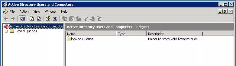

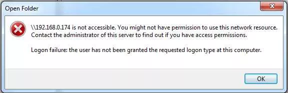

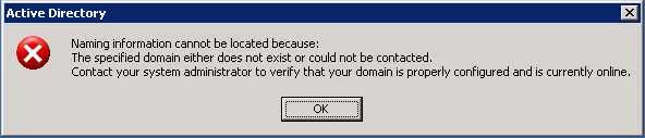

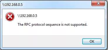

سلام مجدد
تصاویر زیر مربوط به سرور هستش
خطای هنگام باز کردن اکتیو دایرکتوری یوزرز
تصویر دیسانکت شدن اکتیو دایرکتوری یوزرز
تصویر خطا 1 به هنگام فراخوانی کلاینت ها
تصویر خطا 2 به هنگام فراخوانی کلاینت ها
پاسخ در 1397/07/30 توسط
