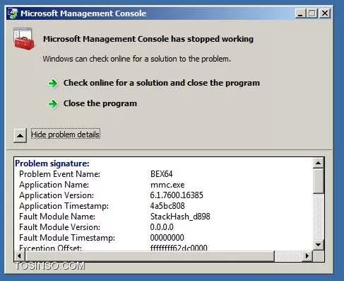

سلام خدمت دوستان
من اینجا یک شبکه domain model با 20 عدد کلاینت و یک سرور win2008 دارم.قبلا از طریق دستور gpedit.msc میشد وارد policy ها شد.چند وقتی هست که سرور اجازه وارد شدن به پنل policy ها رو نمیده.پیغام رو در قالب عکس براتون فرستادم.از دوستان اگر قبلا کسی این مشکل رو داشته لطفا بنده رو راهنمایی کنید.

فکر می کنم دستور رو اشتباهی میزنید ، باید gpmc.msc رو در RUN اجرا کنید.
یکبار دستور زیر رو در Command Prompt اجرا کنید ببینید درست میشه :
sfc /scannow
در صورت امکان سرور رو هم یکبار Restart کنید بعد از اجرای دستور فوق.

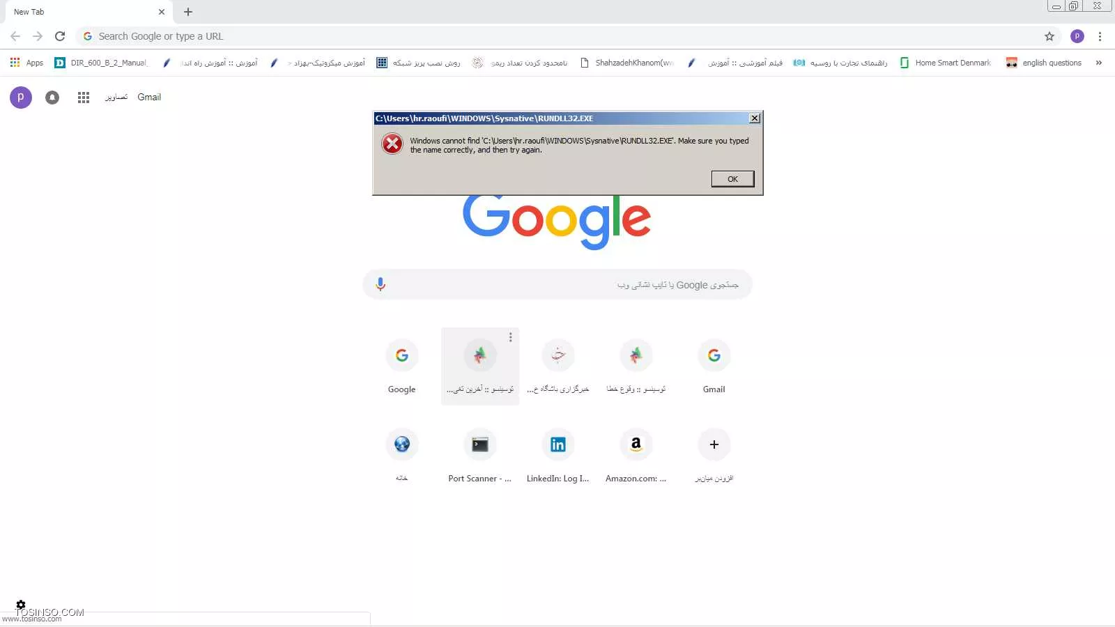

مهندس دستور شماره 4 رو که تایپ کردم هیچ فایلی رو روی دسکتاپ قرار نمیده.ضمنا از قبل زمانیکه ویندوز بالا می آمد یک پیغام عدم وجود فایل rundll32 را میدهد.براتون میفرستم.شاید به این موضوع ربط داشته باشه.ضمنا اجازه uninstall کردن برنامه های نصبی رو نمیدهد.

جناب کریم پور تست کردم.فرقی نکرد.با gpedit.msc هم میشه وارد group policy ها شد. با دستور gpmc.msc هم میشه ولی وقتی میخواهیم یک policy رو edit کنیم همین error رو میده.scan هم انجام شد .بعضی فایل ها رو error میگیره و نمیتونه fix کنه.

احتمالا مشکل از همینه ، کار های زیر رو انجام بدید امیدوارم مشکلتون حل بشه :
1- با سطح دسترسی ادمین دستور زیر رو در Command Prompt اجرا کنید بعد از اینکه دستور بصورت کامل اجرا شد در آخر سرور رو Restart کنید :
chkdsk /F
2- به اینترنت متصل بشید و دستور زیر رو اجرا کنید :
Dism.exe /Online /Cleanup-Image /Restorehealth
و سپس sfc /scannow رو اجرا کنید و سیستم رو Restart کنید.
3- سیستم رو به Safe mode ببرید و دستور sfc /scannow رو اجرا کنید.
4- دستور زیر رو اجرا کنید :
findstr /c:"[SR]" %windir%\Logs\CBS\CBS.log >"%userprofile%\Desktop\sfcdetails.txt"
این دستور فایل sfcdetails.txt رو روی دسکتاپ تون میندازه. شما این فایل رو باز کنید ببینید دقیقا چه فایل هایی خراب یا Corrupt شدن از یه سرور 2008 سالم اون فایل ها رو به این سرور منتقل کنید و جایگزین فایل های خراب شده بکنید.
نکته : روی سرور نرم افزار CCleaner رو اجرا کنید و همه تیک هاش رو بزنید و تیک های قمست رجیستری رو هم بزنید تا سرور پاکسازی بشه. حتما اطلاع بدید که مشلتون حل شده یا نه امیدوارم که مشکلتون حل بشه. موفق باشید
