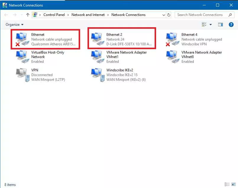

مشکل اینه که کارت شبکه ی اول از کارت شبکه ی دوم قابل تشخیص نیست.
لطفا به این دوتا تصویر توجه کنید:
تصویر اول، دوتا کارت شبکه ی من:
||https://tosinso.com/files/get/e24cbfe9-9824-4d42-a43c-4d5152bcaf59||

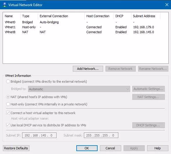

تصویر دوم هم محیط Virtual Network Editor:
||https://tosinso.com/files/get/3a0cdb9e-66b1-411c-90a9-352619c05a39||
توی محیط Virtual Network Editor اصلا مشخص نیست کدوم کارت شبکه ی فیزیکی انتخاب شده.
