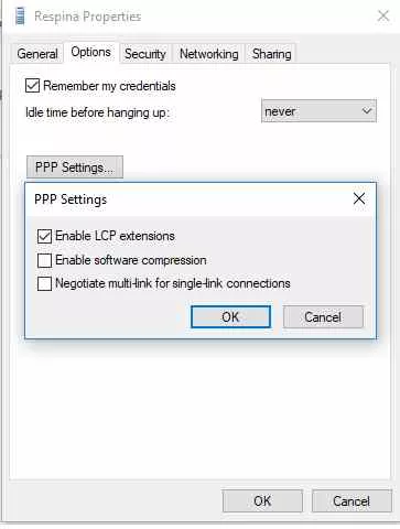

ppp
تیک آخر توی عکس بالا که از propertise کانکشن vpn میگیرین
