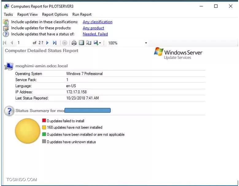

سرویس WSUS روی ویندوز سرور 2016 اجرا کردم و کامپوترهای شبکه عضو اون شدن . آپدیت ها رو هم شناسایی کرده و چند تاش رو که مربوط به ویندوز 7 بود Approve کردم برای یک گروهم اما هنوز کامل دانلود نشدن ( عکس 1 )

چیزی که گذاشتین نشان از این داره که آپدیت ها دانلود شدن، اما روی بعضی کلاینتا به دلائل مختلف نمیتونن نصب بشن، ینی ممکنه اون آپدیت با اون کلاینت ناسازگار باشه، یا قبلا نصب شده باشه روی کلاینت و الان دیگه نیازی به نصبش نباشه.

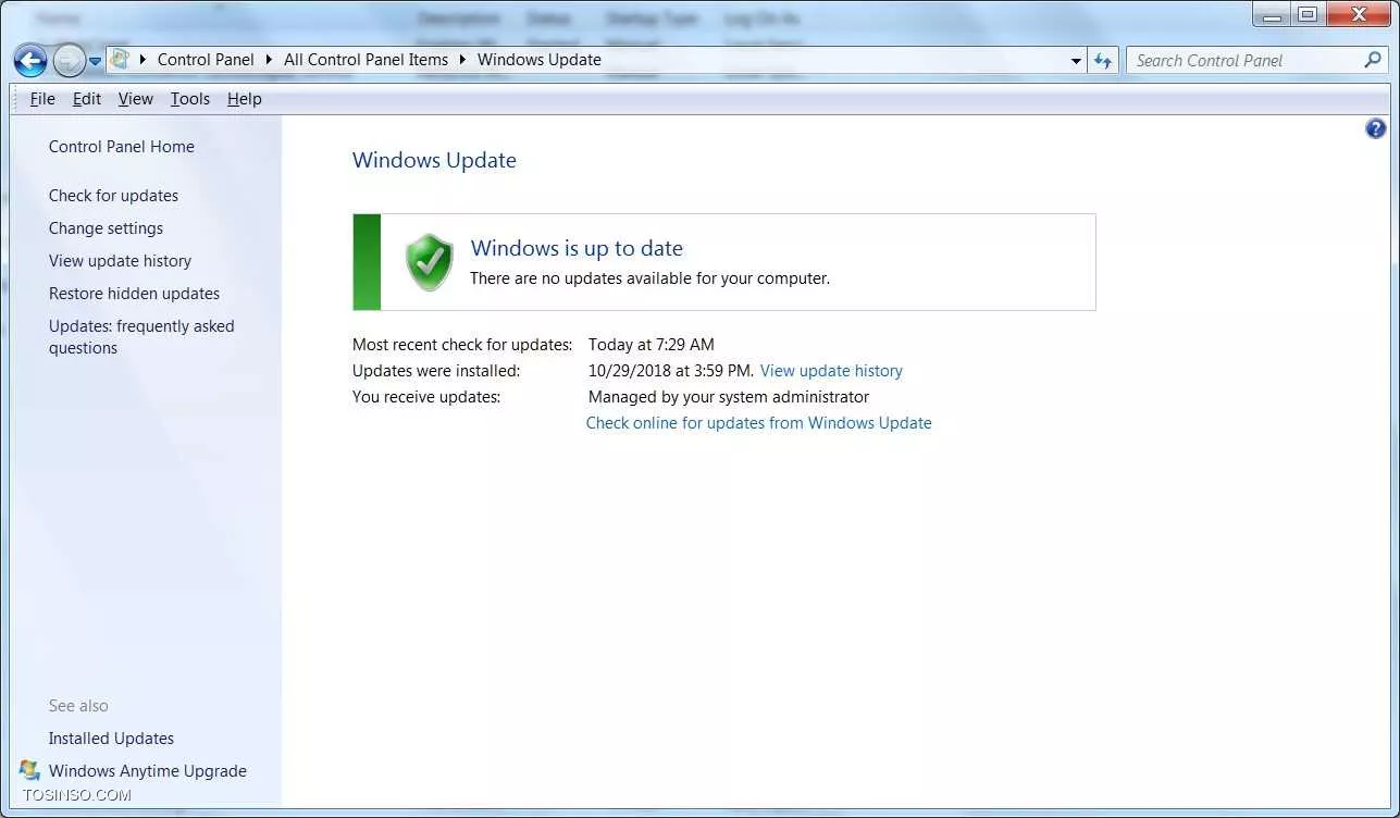

روی سیستم کاربر که رفتم زدم

اما تو wsus رو 96 درصد مونده

اون درصد همون طور که از اسمش مشخصه "installed/not applicable "هست.یعنی درصد کامپیوترهایی که این آپدیت برروی اونها نصب شده یا قابل اعمال نیست.بنابراین اگر به درستی با مایکروسافت سینک شدین و روی کلاینت ها هم آپدیت ها رو نصب کردین زیاد درگیر این درصد نشید.علاوه براین اطلاعاتی که توی سرویس wsus میبینید معمولا غیردقیق و با تاخیر هست.
