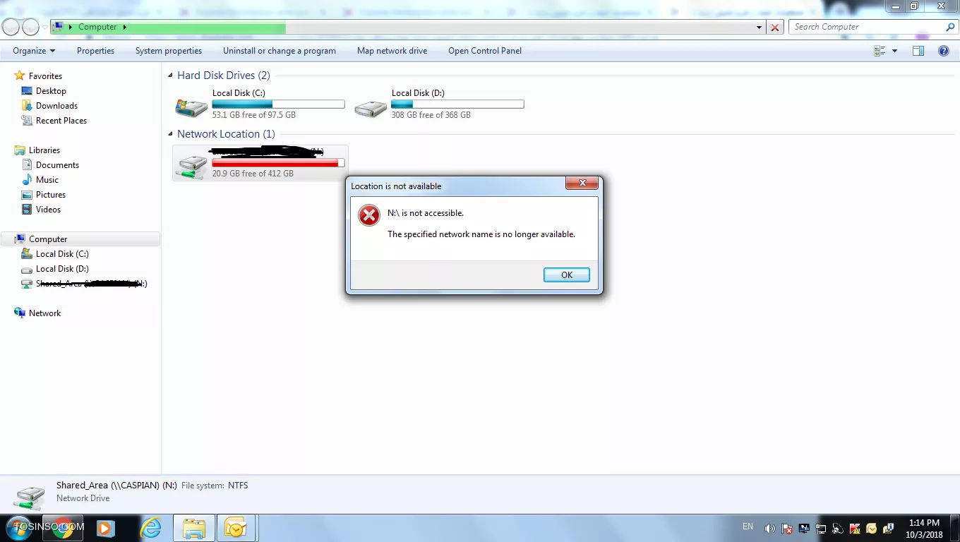

بعضی اوقات هم این پیغام رو میگیرم.
||https://tosinso.com/files/get/1ebd3a59-938e-40cd-9f65-651b8edf405f||

بله همه به یک سوییچ وصل هستن- تایم پینگ هم معمولیه
||https://tosinso.com/files/get/f28c589f-774c-4e86-b8e3-d31c86f8e6cd||
این تصویر رو ملاحظه بفرمایید دائماا این طوری میشه

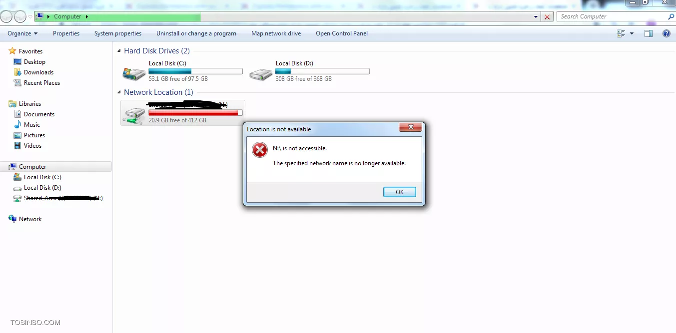

پاسخ در 1397/08/14 توسط
بعضی اوقات هم این پیغام رو دریافت می کنم
||https://tosinso.com/files/get/de3e4efc-6e33-48ce-b7d7-1fa6c43935a9||
