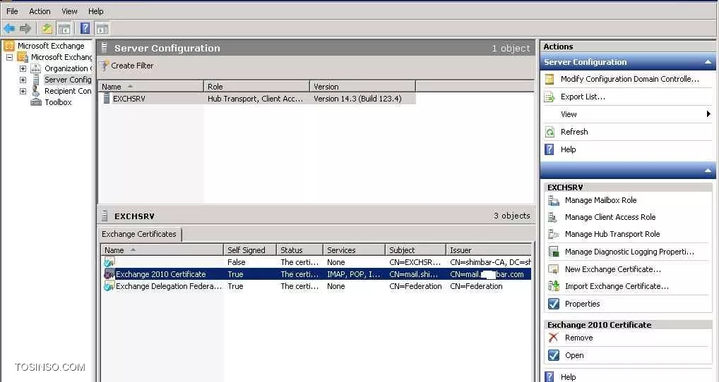

ما یه اکسچنج 2010 داریم که certificate اون expire شده و مدام روی outlook کاربرا پیغام میاد.
روی تنظیمات certificate در سرور هم که میرم گزینه renew وجود نداره فقط گزینه new exchange certificate هست.
خواستم بدونم اگه یه جدید بسازم آیا ایرادی داره؟؟؟؟تداخلی با دوتا certificate ک موجوده به وجود نمیاد؟

certificate قبلی از کجا صادر شده ؟ self signed هست یا از جایی خریداری شده ؟
اگه self signed هست روی خود exchange باید تمدید بشه ولی اگر به صورت واقعی از جایی خریدید یا از یک certificate server توی شبکه گرفتید باید از همونجا تمدید کنید.

certificate رو باز کنید ببینید issuerش کی خورده ؟ خواستید عکسش رو اینجا بزارید.

||https://tosinso.com/files/get/862e123d-a33d-43d0-bf01-abd0cef3b74f||
اگه توجه کنین روی certtificate که expire شده کلیک میکنم گزینه renew وجود نداره.فقط new exchange certificate هست

https://www.digicert.com/ssl-certificate-renewal-exchange-2010.htm
مهندس این لینک هم میتونه کمکم کنه؟؟
ینی با این روش برم؟؟
