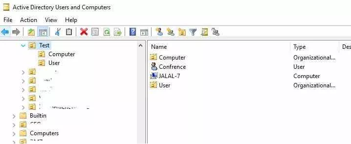

مشکل اینجاست یک یوزر رو و کامپیوتر رو در یک OU به نام تست قرار دادم و این OU رو Block Inheritance کردم , یعنی از OU بالایی هیچ پالیسی نگیره و فقط پالیسی هایی که تو خودش قرار داده شده رو اعمال کنه .
مثل این عکس

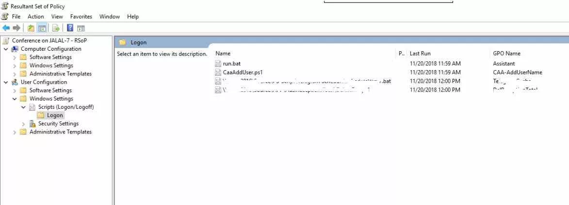

حالا بعد از gpupdate /force و ری استارت سیستم تو اسکریپت لاگان میبینم هنوز داره از OU بالایی پالیسی میگیره
||https://tosinso.com/files/get/c0f3958b-d96a-40a8-bc81-1bb1d60bc621||
و از این مطمئن هستم این پالیسی هایی که اعمال شده Enforced نیستن
مثل این عکس
مثل این عکس
