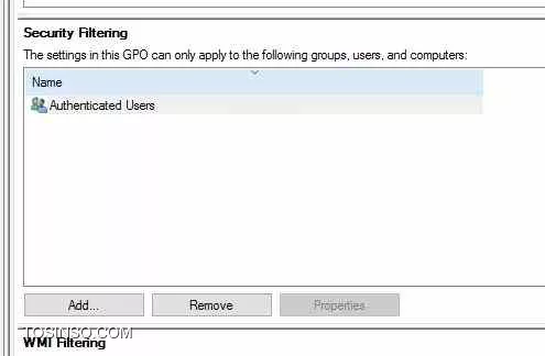

شما با گروههای متفاوتی که میسازید در آخر هر پالیسی لینک شده رو میتونید به یک یا چند تا گروه یا یوزر اعمال کنید
||https://tosinso.com/files/get/075b0d35-223f-4e67-bdb5-026babb2c010||
