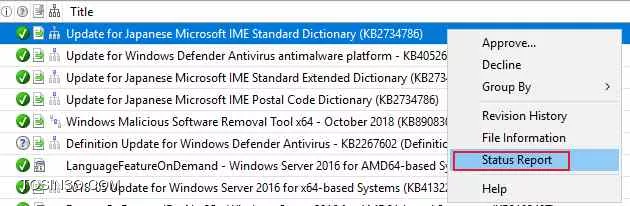

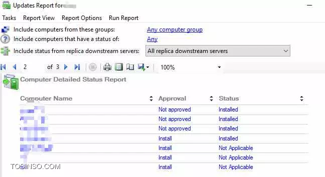

روش بعدی به این صورت هست که وارد WSUS سرور باید بشید و کنسول مدیریتی WSUS رو باز کنید و روی آپدیت مورد نظر راست کلیک کنید و Status Report رو انتخاب کنید شما وضعیت Approval یا Installed اون آپدیت رو برای هر کلاینت باید ببینید
