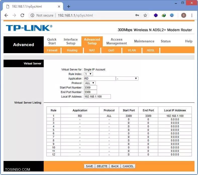

وارد تنظیمات روتر یا مودم تون بشید و Port Forwarding رو پیدا کنید ( معمولا در تنظیمات Advanced قرار داره ) . یه Entry اضافه کنید و در قسمت Port ها شماره پورت 3389 رو تایپ کنید و در قسمت آدرس IP آدرس IP Private سیستمتون رو وارد کنید.( مدل مودم تون رو بگید بهتر میتونیم راهنماییتون کنیم ). در قسمت Host name or IP address آدرس IP Public رو باید تایپ کنید. و Username و Password ای که باهاش به سیستم لاگین می کنید رو در قسمت Username بدید. در قسمت Gateway نیازی نیست چیزی وارد کنید.

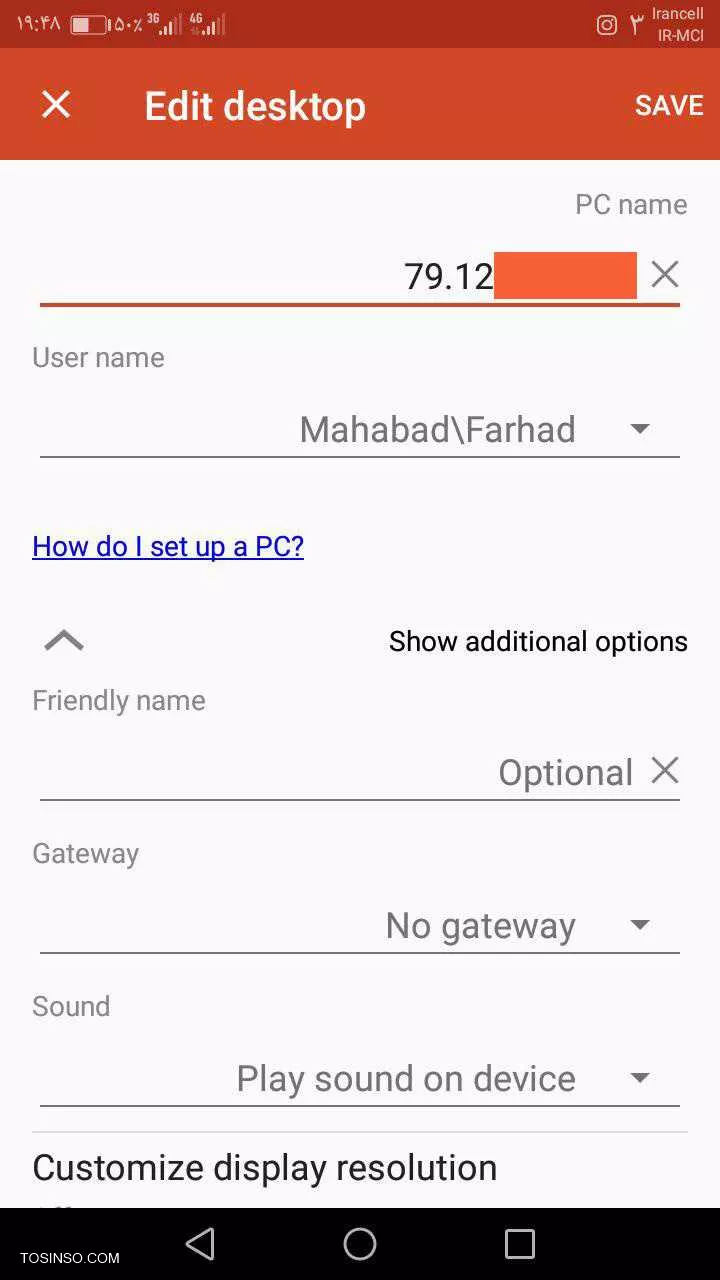

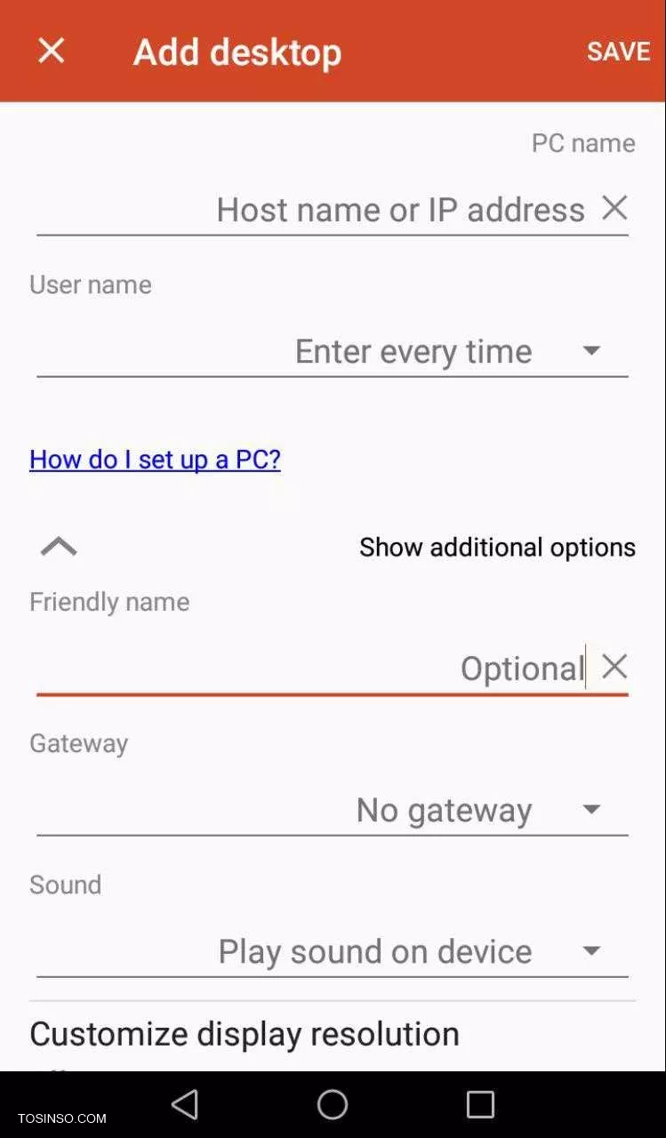

این هم عکس محیط برنامه اندرویدی RD-Client هست که از ما IP و یوز پسورد می خواد البته gateway هم داره، در محیط برنامه ip ثابت رو که باید در قسمت PC Name بزاریم ولی قسمت Gateway باید خالی باشه یا باید چه ip اونجا بزاریم؟
RD client

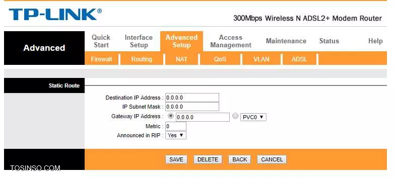

نگاه کردم Default Gateway همون 192.168.1.1 هست جایی که میره رو تنظیمات مودم، اونم وارد کردم باز اینترنت قطع میشه، یه جا خوندم گفته بودن باید از قسمت Routing یک روت تعریف کنی ولی اصلا توضیح نداده بودن که چه IP رو اونجا باید ست کرد و تنظیماتش رو چطوری انجام داد

همونطور که در پست اول عرض کردم مودم TP-Link هست و تنظیمات مربوط به تنظیم IP Private در قسمت NAT مودم بود و همونطور که شما گفتید تنظیمات رو اعمال کردم ولی اپلیکیشن وصل نشد
تصویر زیر رو ببینید:

به محض ست کردن ip به صورت دستی، اینترنت قطع میشه، بدون ست کردن default gateway هم امتحان کردم و هم موقعی که اونو ست کردم فرقی نداشت
پاسخ در 1397/09/05 توسط
دستور ipconfig /all رو بزنید جلوی Default Gateway نوشته IP رو. به نظرم Default Gateway رو زمانی باید وارد کنید که بخواید بصورت لوکالی و نه از طریق اینترنت به سیستم Remote Desktop بزنید.
