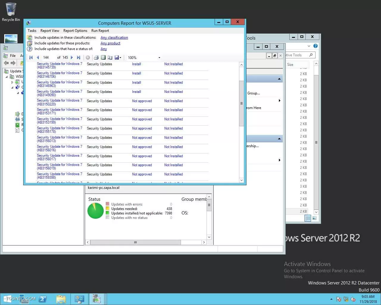

ضمن عرض سپاس از پاسخی که در خصوص آپدیت سرویس WSUS به بنده داده شده است. تصویر گزارش مربوط به یکی از کلاینتها به پیوست بارگذاری شده است. لطفا در خصوص تحلیل گزارش راهنمایی فرمایید. تا مطمئن شوم آپدیت کلاینت انجام شده است یا خیر؟ باز هم ممنون

آقای مهندس کریم پور ضمن تشکر، لطفا بفرمایید در ستون دوم تصویر دوم مفهوم Not Installed چه مفهومی بیان میکند؟ ممنون
پاسخ در 1397/09/11 توسط
در تصویر اول قسمت status مربع زرد رنگ نشون میده که ۴۳۸ تا آپدیت روی کلاینت نصب نشدن و مربع سبز رنگ میگه که ۷۳۹۸ تا آپدیت روی کلاینت نصب شدن و یا اینکه قابلیت نصب روی اون کلاینت رو ندارن. در تصویر دوم هم آپدیت هایی که جلوشون Not approved نوشته یعنی Approve یا تایید نشدن و بعد Install بشن.
Not Installed یعنی اینکه آپدیت هنوز نصب نشده.
Install یعنی اینکه آپدیت Approve شده و کلاینت آماده است تا روش نصب بشه.
Not approved هم همونطور که گفتم آپدیت هایی هستند که دنلود نشدن و از این رو نصب هم نشدن روی کلاینت ها.
