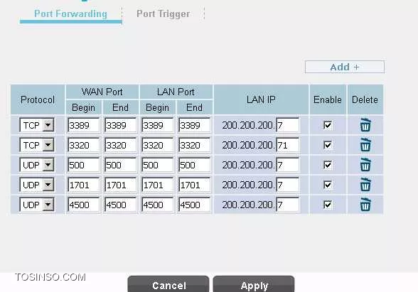

سلام .
من روی مودم ایرانسل اومدم پورت های 500 و 4500 و 1701 udp رو فوروارد کردم سمت ویندوز سرور 2008 که سرویس rras روش نصبه و تنظیمات l2tp vpn هم روش انجام شده .
ولی از سمت کلاینت که خارج از مجموعه هست با حالت pptp میتونم کانکت بشم ولی با l2tp نمیشه . تنظیمات سمت کلاینت هم عینا مثل سرور هست . فایروال مودم ایرانسل هم خاموشه . این امکان هست که از طرف ایرانسل بسته شده باشه ؟

الان با توجه به شکل درست فوروارد شده ؟
اگه تماس بگیرم با ایرانسل امکان باز کردن پورت ها هست ؟ یا اصلا امکان پذیر نیست واسشون ؟

قطعا مشکل شما روی همان سرور هست و به port forward شما ارتباطی ندارد.
یک توصیه دوستانه همیشه قبل از اینکه سرویسی رو از اینترنت تست کنید داخل شبکه تست کنید. احتمال داره مشکل از فایروال ، تنظیمات اشتباه و خیلی چیزهای دیگه باشه و عیب یابیش خیلی وقت شما رو بیهوده بگیره.

سلام ، بله امکان داره که ایرانسل پورت ها رو بسته باشه.
