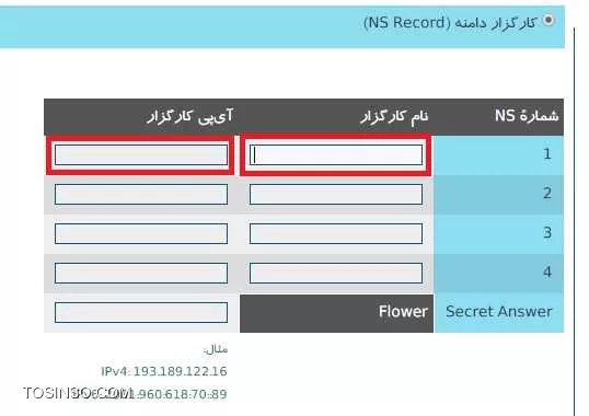

سلام من یک دامنه رو در سامانه nic.ir رجیستر کردم حالا میخوام روی دامنه dns ست کنم در قسمت آی پی کارگزار باید آی پی استاتیک که از ISP خریداری شده رو وارد کنم یا آی پی سرور ؟ و در dns server باید چه رکوردهایی اضافه بشه؟

نه هاست خریداری نکردم من lync server رو راه اندازی کردم و الان ارتباط لینک کلاینتها در شبکه داخلی برقراره ، حالا میخوام کلاینتهای اینترنتی هم از بیرون شبکه بتونن با lync server ارتباط داشته باشند.
در واقع من قبلا در dns server یک رکورد A با نام دامنه و آی پی لوکال سرور ایجاد کردم و در سایت nic.ir در قسمت آی پی کارگزار ، آی پی استاتیک رو وارد کردم حالا در قسمت نام کارگزار باید نام دامنه ای که در dns server ایجادکردم باید ثبت کنم؟

سلام ، اگه هاست خریداری کردید وب سایتش Name Server هایی داره که آدرس اونارو باید وارد کنید ، مثلا : ns1.yourhost.com
در واقع سرور ns1 در اینجا DNS Server ای هست که آدرس IP Public شما توش هست و وقتی شما دنبال IP Public تون هستید میره از Zone اون Name server که در اینجا وارد کردید IP رو برمیگردونه. IP کارگزار رو لازم نیست وارد کنید فقط نام کارگزار رو وارد کنید. 2 تا 48 ساعت طول میکشه که IP شما تو Zone ها ثبت بشه. برای من که 2 ساعت طول کشید. بعد از ثبت شدن میتونید اسم دامین تون رو Ping کنید.
پاسخ در 1397/09/14 توسط
دو ns باید تعریف کنید از نوع A
ns1.domain.ir و ns2.domain.ir و با آدرس ip public
در نیک هم این دو ns را با ip وارد کنید.
منظور ip کارگزار ، همون ip است که از isp گرفتین و به عنوان ip ثابت دارین استفاده میکنید است
در dns سرور هم باید یک A رکورد بنویسین
