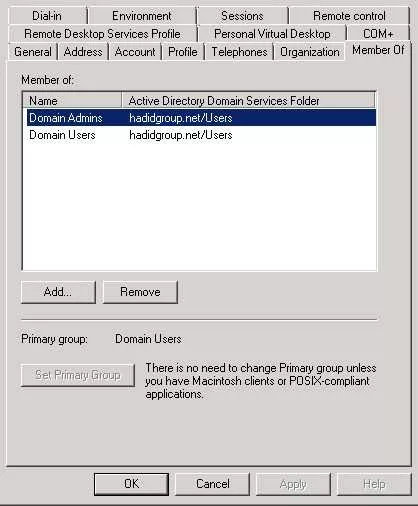

با سلام دوستان من یک مشکل خیلی آزاردهنده ای دارم اونم اینکه چندتا از یوزرهای مالیم با نرم افزارهای خاص مالی کار میکنن وقتی یوزر به صورت domain users هستش نمیتونه اون نرم افزارهارو اجرا کنه و مجبورم به member of گزینه domain admins ام اضافه کنم و مشکلم اینجاست که زیادی دستکاری میکنن و ip عوض میکنن یا کارهای دیگه
میخواستم راه حلی بابت این داستان بهم بدین که نتونن ip دستکاری کنن و به نرم افزارهاشونم دسترسی کامل داشته باشن

خب میشه بگین راه استاندارد اینکه دسترسی فول دادن فقط به اون پوشه نرم افزار به چه شکل؟
چون من یکسری با یوزر ادمین اون پوشه رو دسترسی فول به یوزر دادم اما بازم موقع اجرا با یوزر خودش به مشکل برمیخورد

کلا یه سری نرم افزار های وطنی این مشکل دسترسی full رو دارند که نمی فهمم چرا ! ولی راهش این نیست که domain admin شون بکنید ، همون Access کامل به فولدر بدید باید مشکل حل شه.
پاسخ در 1397/09/25 توسط
خب اینکار خطرناک و دردسرسازه.میتونید دسترسی اون کاربرهارو به فایل هاو فولدرهای نرم افزار فول کنید و اصولا این موضوع اینجوری حل میشه.میتونید از نرم افزارهای جانبی برای اجرای برنامه در سطح ادمین هم استفاده کنید.
هم میتونید یک shortcut با دسترسی ادمین به کاربرا بدید .
راه حل مشکل شما استفاده از نرم افزار SuRun هست که به شما این امکان رو میده تا یوزر های عادی شبکه شما بتونن نرم افزار هایی که مشخص کردین رو با دسترسی ادمین اجرا کنن.
