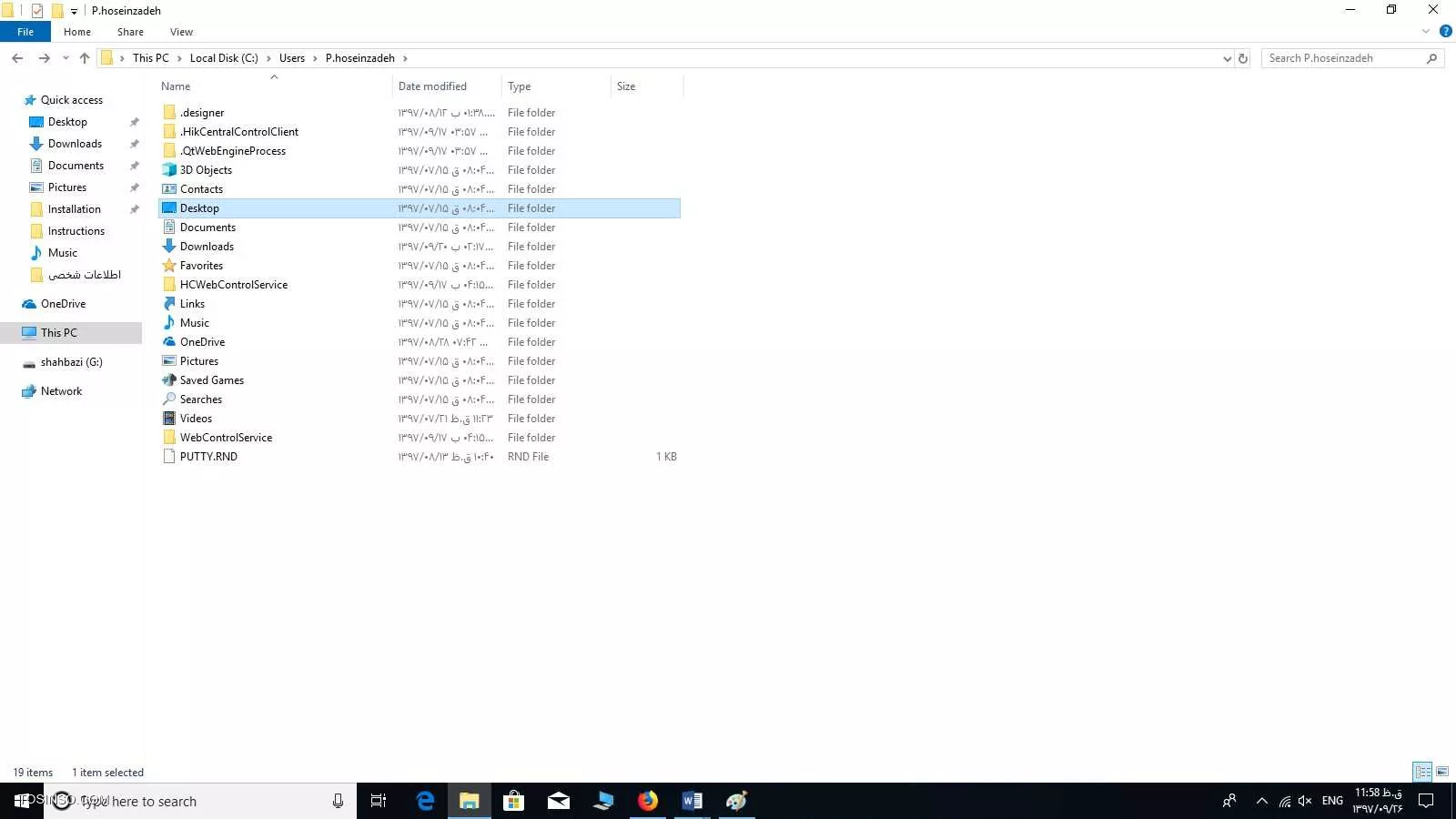

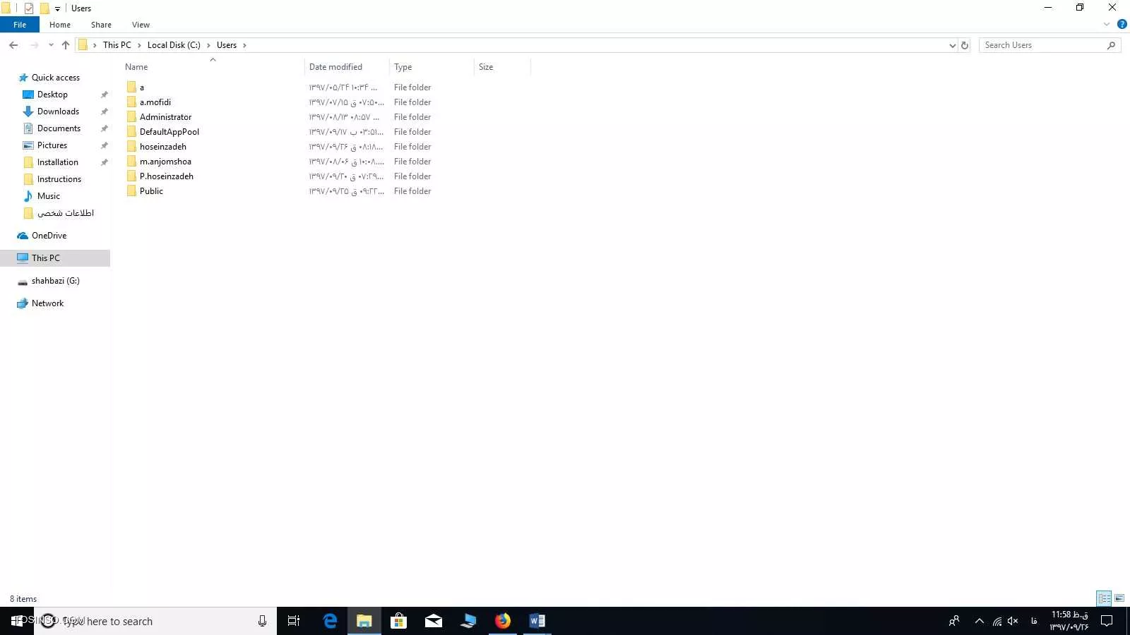

اسم یوزر هم p.hoseinzadeh
میبینین desktop هم موجود هست فقط اطلاعاتش نیست،هیچ پوشه ای نیست

دوست عزیز یک عکس از همون پوشه یوزر بگذارین
و یوزری که بوده رو هم بنویسین
شاید توی داکیومنتش بوده .زیاد به حرف کاربران اطمینان نکنید من تجربه دارم که گاهی کاربران از بی اطلاعی اشتباه غلط میدن...

معمولا اسم دومین هم جلو یوزر باید باشه
مطمئن هستین که پوشه دومین رو پاک نکردین؟
توی یوزرهای دیگه هم بگردین .ضمنا ممکنه اطلاعاتی که روی دسکتاپ بوده شورتکات بوده و اصلش جای دیگه باشه
