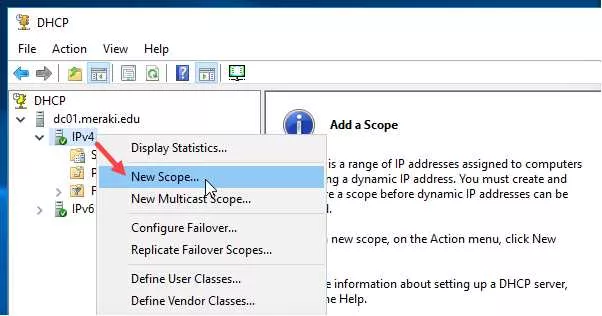

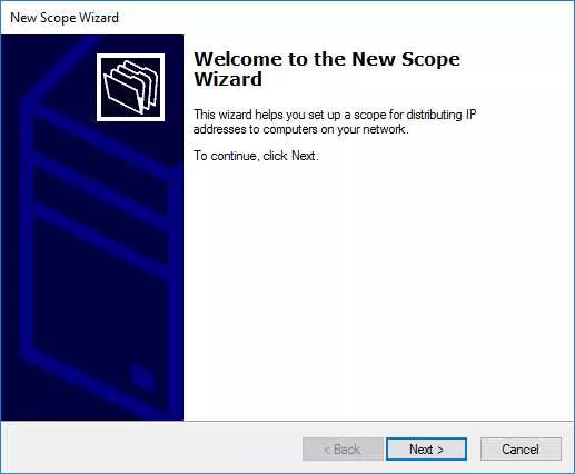

کلا Scope رو پاک کنید و طبق عکس های زیر برید جلو
||https://tosinso.com/files/get/2ba80d7f-7afb-40e5-b222-4daa5c3b6db5||
||https://tosinso.com/files/get/a864138b-5c21-4525-ba67-c88930769157||

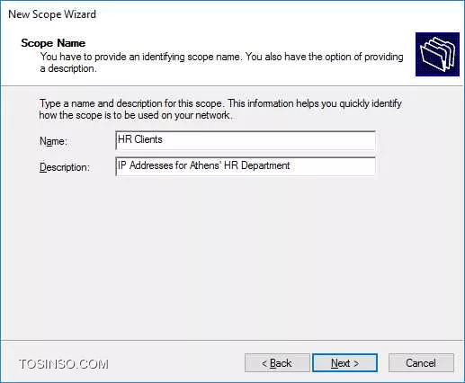

یک اسم برای Scope خودتون در نظر بگیرید.
||https://tosinso.com/files/get/0d6b9be8-5cd0-4a15-a45c-4ad68df70845||

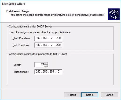

در تصویر زیر به جای 255.255.255.0 تایپ کنید 255.255.254.0 و Length رو 23 وارد کنید. رنج آدرس رو از 192.168.99.1 تا 192.168.100.254 در نظر بگیرید.
||https://tosinso.com/files/get/fcec1031-651d-4e11-9cab-3e95fe81e3c1||

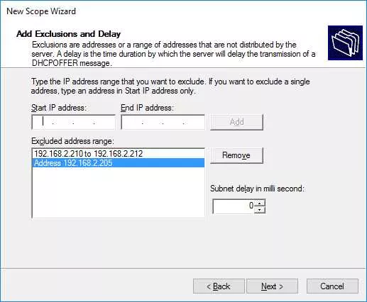

یک رنج برای سرور هایی که قرار نیست از DHCP آدرس IP بگیرن رو مشخص کنید.
||https://tosinso.com/files/get/2fb6295e-32ee-4e49-b5a2-25542c157d93||

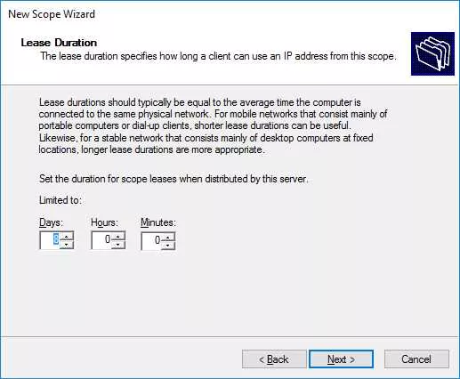

اگه لازم بود Lease Duration تعیین کنید.
||https://tosinso.com/files/get/c46401b8-09ec-4218-b095-88f091b0dee6||

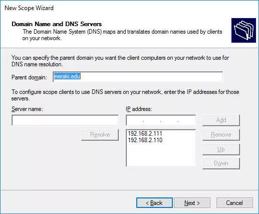

آدرس دامین تون رو وارد کنید و در قسمت IP Address آدرس IP سرور دامین کنترلر رو وارد کنید.
||https://tosinso.com/files/get/08af9bd7-f002-44fc-8048-07154700a15e||

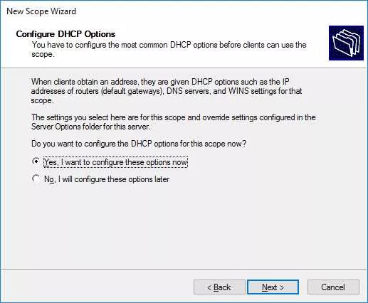

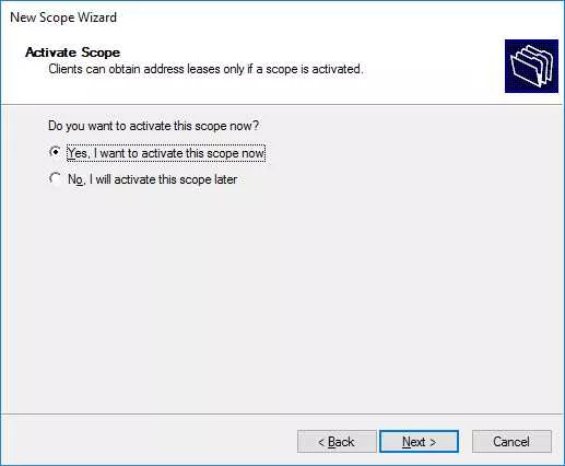

و در نهایت گزینه Yes رو بزنید تا Scope فعال بشه و به حالت عملیاتی دربیاد.
||https://tosinso.com/files/get/43708932-70d2-4ed6-8464-e5b438196a30||
در صورتی که میخواید DHCP Option هایی مثل آدرس DNS سرور ، آدرس روتر ، تایم سرور و ... رو به کلاینت ها اختصاص بدید گزینه Yes رو انتخاب کنید.
||https://tosinso.com/files/get/08bdd92c-adcd-446c-b2b1-2cb8526d981c||
