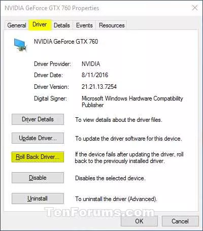

بهتره درایوری که باعث بروز این خطا شده رو Roll Back کنین. برای این کار کافیه تا توی کنسول Device Manager روی درایوری که دردسرساز شده راست کلیک کنین و به سربرگ Driver برین و دکمه Roll Back Driver رو بزنین:

||https://tosinso.com/files/get/73ada87b-45a0-460a-8db2-69eb3fafab44||
