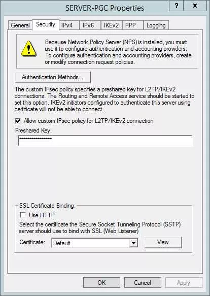

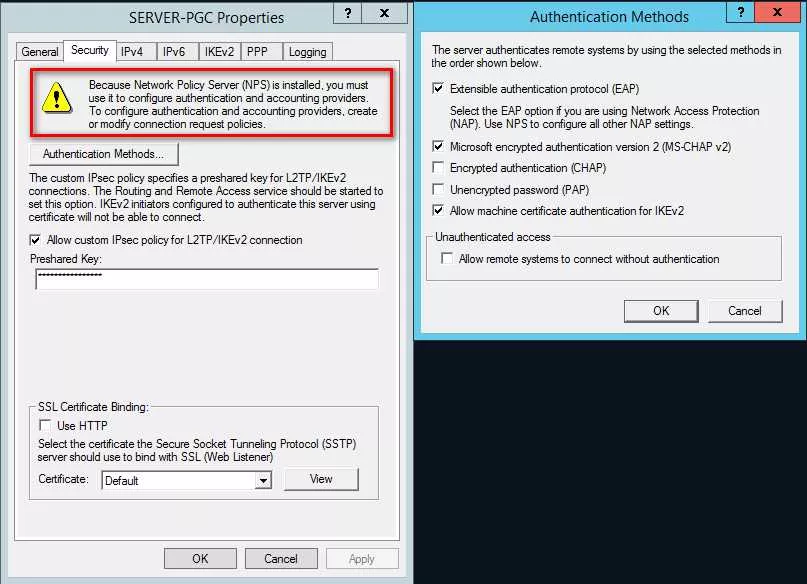

مشکل با vpn server
بنده ویندوز سرور 2012r2 دارم
یه شبکه با 10 تا کلاینت
من vpn server رو نصب و فعال کردم و میخوام ازبیرون به کمک vpn کانکت بشم به شبکه داخلیم هم از موبایل هم از روی سیستم
تنظیمات رو انجام دادم ولی با ارور تو بخش کلاینت رو به رو میشم و کانکت نمیشه
تو ویندوز سرور هم تو قسمت مربوط به تنظیمات vpn server یه قسمت هست که به صورت علامت تعجب در اومده که عکسشو میزارم
ممنون میشم راهنمایی کنید که چطور باید این مشکل رو حل کنم با سلام
ممنون میشم راهنمایی کنید که چطور باید این مشکل رو حل کنم ||https://tosinso.com/files/get/9756a0ad-88bb-45c6-b4b6-1774196a9e28||
||https://tosinso.com/files/get/20184bf8-64d5-4c16-aa7c-de7cc5ab4bfb||

ممنون تست میکنم نتیجه رو اعلام میکنم
پاسخ در 1397/10/13 توسط
ممنون از پاسختون
بنده طبق این آموزش "آموزش راه اندازی VPN سرور در ویندوز سرور 2008 " نصب کردم
فقط برای اینکه به کاربرهام اینترنت بدم از nat server استفاده میکنم
حالا میخوام با تنظیمات از بیرون هم vpn بزنم به شبکه داخلی
پاسخ در 1397/10/11 توسط
شما RRAS رو قبل از NPS باید نصب و پیکربندی کنید. فکر نمی کنم به NPS تو این سناریو نیازی داشته باشید. Authentication method رو روی PEAP باید تنظیم کنید. شما میخواید که PPTP VPN میخواید راه اندازی کنید پیشنهاد می کنم لینک زیر رو ببینید.
دوست عزیز چه اروری در زمان نصب میگیرین ؟
عکس یا شماره ارور رو بگذارین لطفا
پورت فوروارد هم یادتون نره
اگر از pptp استفاده میکنید باید 1723 و اگر از l2tp استفاده میکنید باید 1701 رو از روی مودم فوروارد کنید روی سرور
فایروال ویندوز رو هم موقت خاموش کنید ببینید حل میشه .اما مهمترین گزینه اینه که بفرمائید چه اروری به شما میده
برای این کار شماره پورت 1723 رو توی تنظیمات مودم Forward کنید به سمت VPN سرور.
