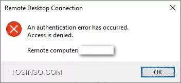

بنده بعد از نصب remote desktop تو ویندوز 2012 وقتی از بیرون ریموت میزنم بعد از وارد کردن نام کاربری و پسورد این ارور رو دریافت میکنم
کاربرم دسترسی ادمین داره ولی متاسفانه نمیتونم ریموت بزنم . سرچ هم کردم ولی به نتیجه ای نریسیدم .

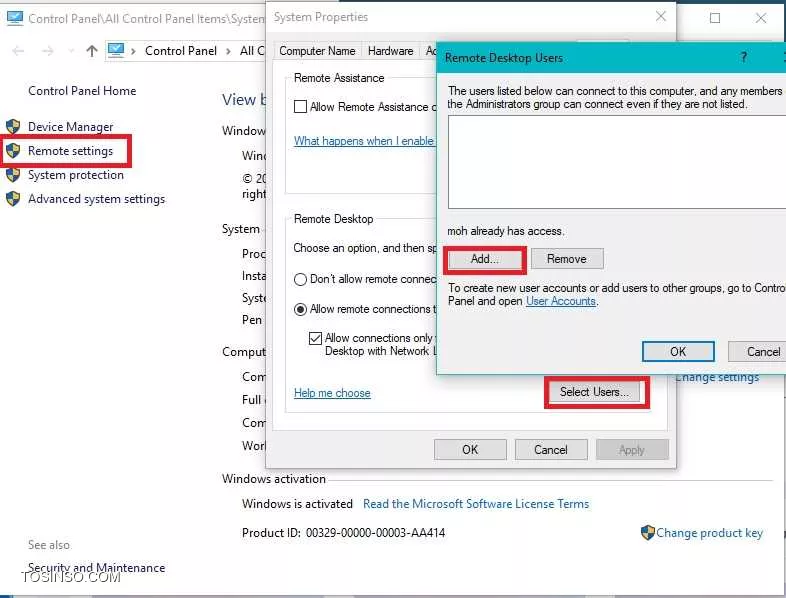

سلام . یوزری که باهاش وارد میشی رو اینجا اد کن
||https://tosinso.com/files/get/544fcb91-ea27-42f3-a285-bc8b095bfa4a||

تیک Allow connection only from computers running remote desktop with network level authentication رو بردار
