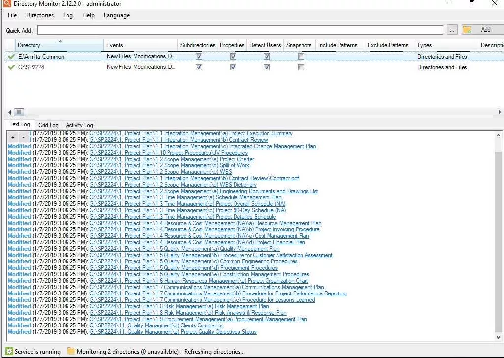

user تیک خورده مهندس
لطفا عکس رو ببینید

دوست عزیز دستگاهی که این نرم افزار روی اون نصب است جوین دومین است؟
من یک آموزش از این نرم افزار رو گذاشته بودم توی سایت اون رو دیدین؟

دوست عزیز با سلام
من directory manager رو نصب کردم ولی نشون نمیداد کدوم user فایل رو تغییر داده
فقط میگفت چه فایلی چه تغییری کرده
لطفا راهنمایی بفرمایید تنظیم برای اینکه کدوم user تغییرات رو اعمال کرده،به چه صورت میباشد.
پاسخ در 1397/10/17 توسط
نرم افزار Directory Monitor رو باید رجیستر ( ک ر ک )کنید تا یوزر ها رو نشون بده.
مهندس ک ر ک موفق انجام شد
یعنی نوشت successful
