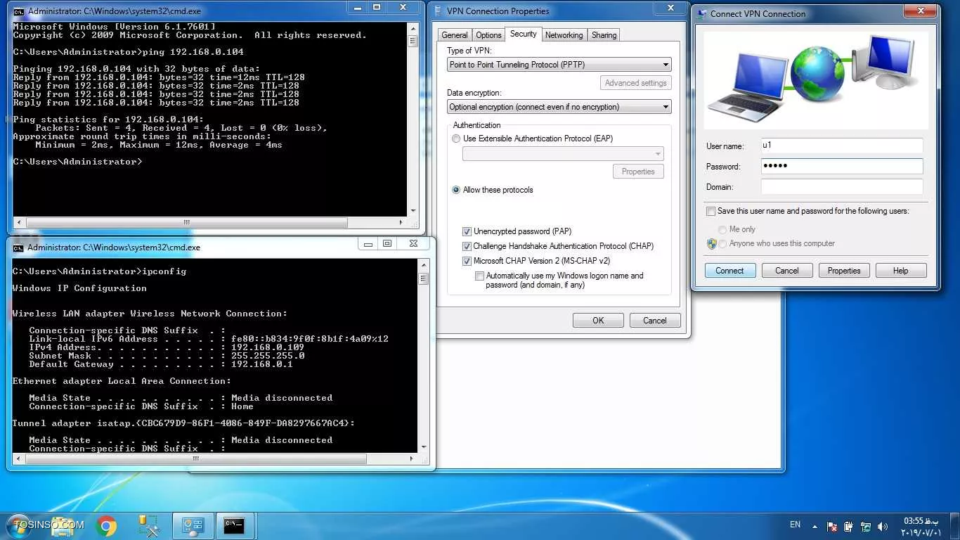

متاسفانه اررور 720 میده و انگار باید network setting بررسی بشه، معلوم نیست مشکلش چیه

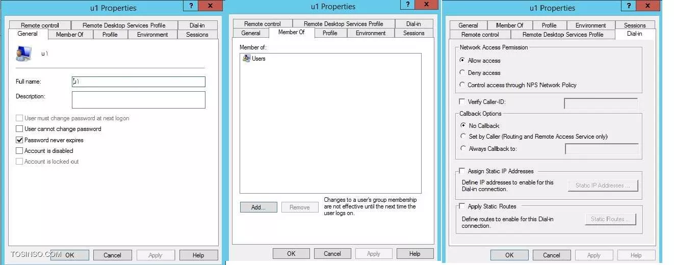

عکس تنظیمات کاربر
تنظیمات کاربر
اینم تنظیمات سرور

عکس تنظیمات کاربر
||تنظیمات کاربر::https://tosinso.com/files/get/f3b2af50-2243-44a7-a449-3e109b24e81e||
اینم تنظیمات سرور
||https://tosinso.com/files/get/41d2096c-087a-49cb-a598-9866c4c81066||

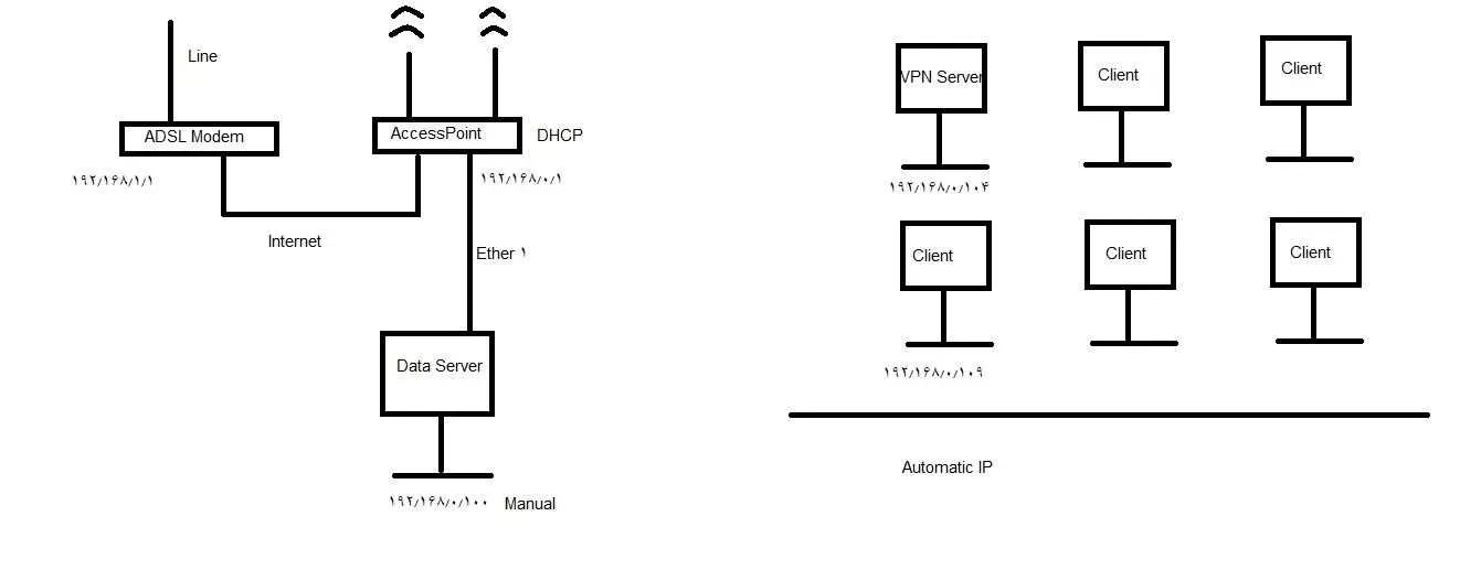

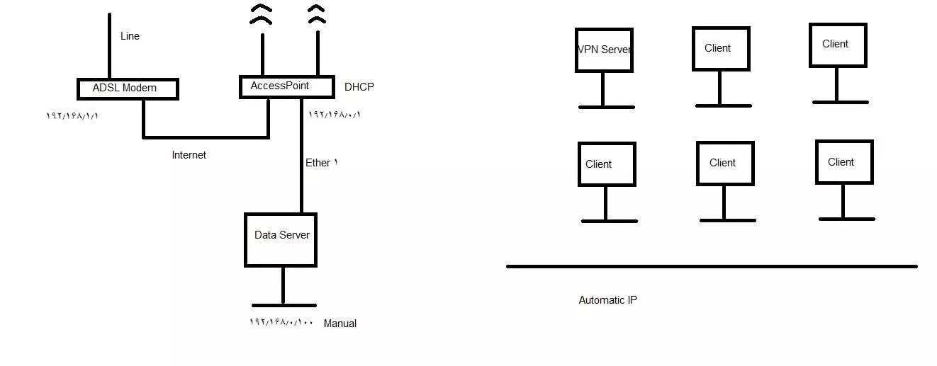

اما اصل مطلب، غیر از Data Server بقیه سیستم ها از DHCP آی پی میگیرن، که IP دو تا سیستم اصلی هم به این عکس اضافه کردم

در سرور از mycomputer راست کلیک کنید و mange رو بزنید و در قسمت local user and group روی یوزر دوبار کلیک کنید و عکس بگذارین

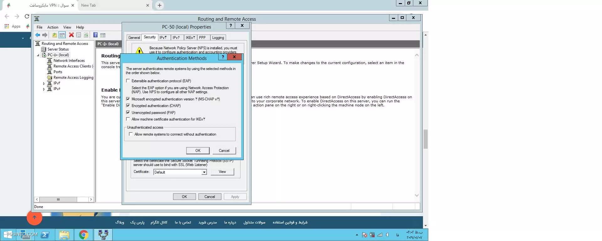

ساختم، با تنظیمات پیش فرض نمیشه بعضی جاهاشو، مثلا من از pptp دارم استفاده میکنم و پروتکل های PAP,CHAP و MS-CHAP رو استفاده میکنم، اما بقیش دیفالت بود. data encryption هم رو Optional encryption گذاشتم

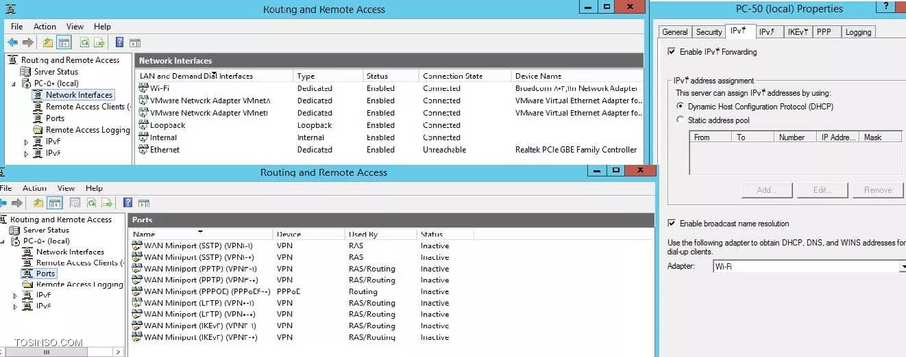

||https://tosinso.com/files/get/50b9b266-45b5-47e8-8a41-9f3654c925eb||
فیلم رو دوباره چک کردم همه چیز اوکی هست روی تنظیمات سرور
کانفیگ های سرور
||https://tosinso.com/files/get/941cffdf-6355-4f61-a3a8-e96ab2efdb93||
