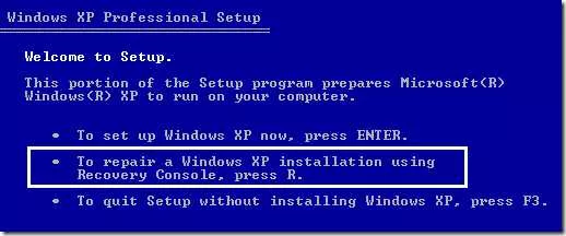

دوست عزیز ntldr یکی از فایل های لازم برای بوت شدن سیستم عامل ویندوز XP هست، و برای ترمیم اون شما باید یکبار CD ویندوز رو بذارین و اونو بوت کنین و قبل از نصب کلید R رو بزنین تا وارد کنسول مربوطه برای تعمیر این فایل بشین:

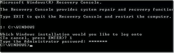

بعد از انجام مراحل بالا، باید اون ویندوزی رو که قصد تعمیر فایل بوتش رو دارین انتخاب کنین، که در مثال زیر عدد 1 به منزله ویندوزی هست که برای من توی درایو C به عنوان ویندوز اولم نصب شده:
درگام بعد فرامین زیر رو به ترتیب وارد کنین و Enter رو بزنین تا بوت ویندوزتون مرمت بشه:
fixmbr
fixboot
حالا دیگه میتونین یکبار کامپیوتر رو ریستارت کنین تا به صورت عادی ویندوز بوت بشه و به کارش ادامه بده.
یک کار دیگه هم اینه وارد ویندوز بشین و cmd رو در حالت run as administrator باز کنید و بعد دستور زیر رو بزنید و ممکنه زمان زیادی ببره
sfc /scannow
