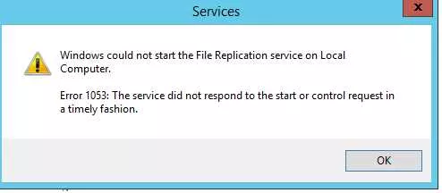

سرویس File replication استات نمیشه این ارور رو میده :
||https://tosinso.com/files/get/a5311634-751e-4153-b17b-e69b9d8f0309||
