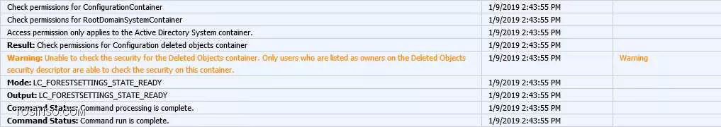

خطای نصب SKYPE
این خطای نصب اسکایپ چیه و چطور رفع میشه

این Warning که یک Warning پیش فرض هست رو میتونید نادیده بگیرید و ازش رد بشید. این Warning مربوط به داشتن Permission برای Recycle یا بازیابی کردن Object ها از اکتیودایرکتوری هست و از اونجا که این Permission رو ندارید این هشدار رو به شما نشون میده.

دستور زیر رو اجرا کنید :
Grant-CSSetupPermission -ComputerOU “CN=Deleted Objects,DC=DOMAIN,DC=local”
به جای DOMAIN اسم دامین و به جای local باید پسوند دامین خودتون رو وارد کنید.
اگه درست نشد دستور زیر رو هم تست کنید :
Dsacls.exe "CN=Deleted Objects,CN=Configuration,DC=<DOMAIN>,DC=local" /takeownership
Dsacls.exe "CN=Deleted Objects,CN=Configuration,DC=<DOMAIN>,DC=local" /g domain\user:lcrp

این دستورات رو قبلا تست کردم و نتیجه نداده
من اسکایپ رو بیشتر به خاطر محیط چت و ارسال و دریافت فایل و ... سازمانی نیاز دارم
